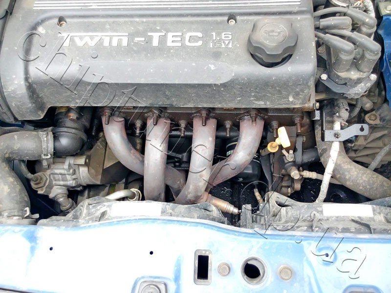

Вот такой экземпляр попался нам. Заменён  катализатор на выпускной коллектор 4-2-1.
Автомобиль работает не стабильно, бывает глохнет на нейтралке.
Вариантов поиска неисправностей много, но начали с анализа прошивки, установленной на этом автомобиле.
Из считаной прошивки видно, что автомобиль уже подвергался вмешательству. Также в программе отключен второй лямбда зонд, и клапан EGR, но почему-то сам клапан не был заглушен физически. Ошибки выключены, а сам клапан продолжает работать и скорее всего неправильно.
В общем заливаем сток прошивки, и отправляем владельца на тестовую обкатку.
