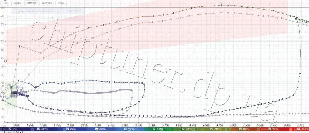

Chiptuner Опубліковано 15 жовтня, 2016 Автор Скарга Поділитися Опубліковано 15 жовтня, 2016 Что же мы можем увидеть из графиков, и какой результат увидим, попытаемся выяснить. Весь тюининг двигателя сводиться к одному, как можно больше запихнуть воздуха в цилиндр. Чем больше мы его туда затолкаем, тем будет больше мощность! И здесь не нужен диностенд в любых его разновидностях, хоть дорогой хоть дешёвый. Данные до ремонта ГБЦ. Расход воздуха на XX составляет 10 кг\час. При таком расходе воздуха была заметна просадка оборотов при включении вентилятора охлаждения двигателя. Максимальный расход воздуха составил 262 кг\час при 5500 об.мин. Эти данные нам уже дают исходные данные для сравнения с тип тюнинг головкой. На самом же деле, в ГБЦ пробег которой составил больше 300 тыс. были заменены направляющие клапанов, и седла клапанов, в результате чего клапан поднялся на 1 мм. Посилання на коментар Поділитись на інші сайти Поділитися
Chiptuner Опубліковано 18 жовтня, 2016 Автор Скарга Поділитися Опубліковано 18 жовтня, 2016 А вот и результаты, которые можно посмотреть на графике. Есть такая возможность у нас, измерить наполнение цилиндра в различных режимах работы. Можно конечно снять лог, с замером расхода воздуха который в скором времени здесь тоже выложиться. Но два замера различными способами даёт уверенности больше. Из графика видно, что только один маленький нюанс при ремонте ГБЦ - поднятие клапана, при чем в головке осталось всё родное, каналы не расточены! Только заменили седла, при этом клапана не просаживали при притирке. В итоге регулировочная шайба стала 4.5 при том что с завода идут 3.7 и до ремонта головы шайбы стали 3.5 - 3.2. Прирост воздуха составил от 5 до 10%, на малых оборотах этот прирост вообще достигает 20%, а это уже ощутимо!! Посилання на коментар Поділитись на інші сайти Поділитися
