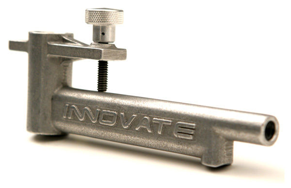

Для того что бы измерить соотношение воздух топливо в выхлопных газов достаточно вкрутить широкополосный лямбда зонд в выпускной коллектор. Например Innovate Motorsports  LC-2 или более современный аналог MTX. Все бы нечего, только если замеры проводить на разных автомобилях при том ещё с обычными мозгами не спортивными, процедура усложняется, так как нужно либо вкрутить широкополосный датчик вместо штатного,  либо установить дополнительную гайку для установки дополнительного широкополосного датчика.
Есть ещё более удобный продукт - Innovate Exhaust Clamp позволяющий производить замер без врезки в основную систему, а через переходник подключится прямо к выпускной системе. Но стоимость его заваливает за 80 евро.
Попробуем своими силами собрать аналогичное устройство.

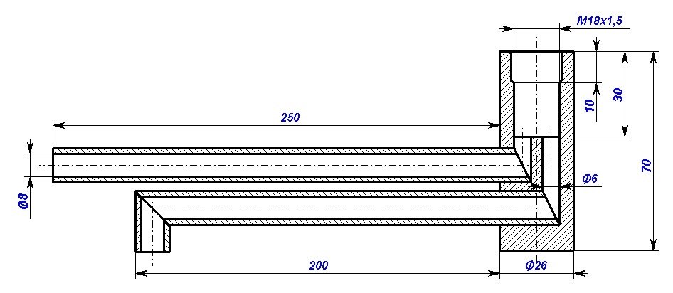

Делать будем по такому чертежу:

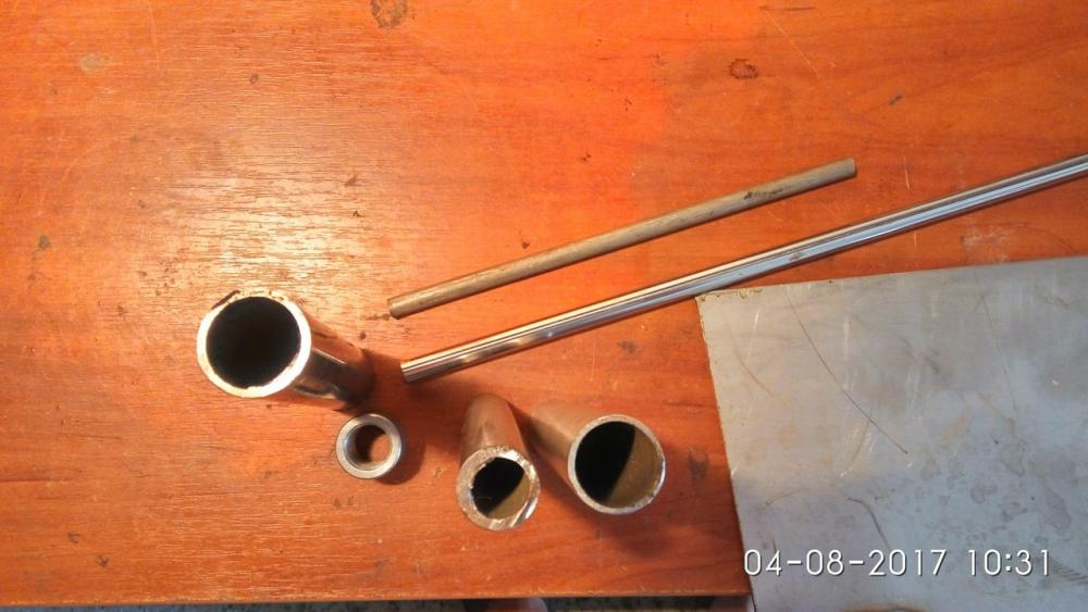

Для этого закуплен материал из нержавеющий стали.
Что из этого получиться увидим дальше.
