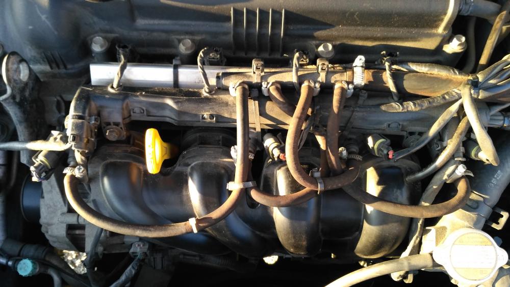

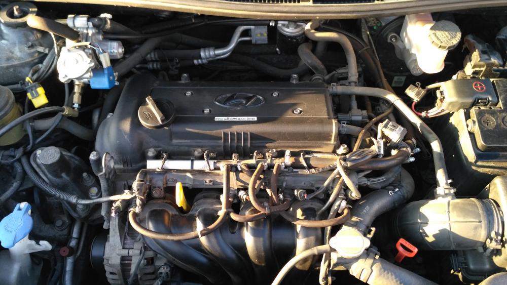

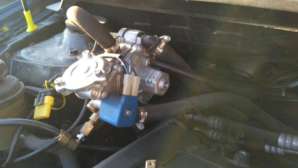

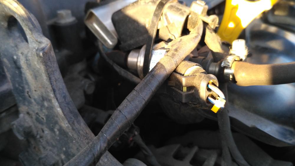

Вот фото подкапотного пространства, как по вашему установили ГБО?

Проводить анализ установленого ГБО по фото Я не буду, так же как и завораживать и привораживать. Из Вашего описания, ГБО установлено нормальное, не гамно и не премиум класса, которое должно при правильной установки, настройке и качественном газе работать долго и счастилво.

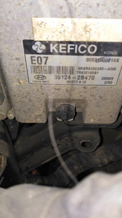

Вы делаете модификацию слитой прошивки и заливаете её назад или же можете залить модификацию обновлённой версии прошивки? В моём авто сейчас установлена прошивка версии GRBRBB46CQS5-A000, а последняя версия прошивки на мой авто GRBRBB46CQS6-A000, в которой устранены плавающие обороты холостого хода.

Предположим я приехал к Вам и Вы провели диагностику авто и при условии ,что всё в порядке, прошили в мой авто (Hyundai Accent 1.6 AT, Bosch MEG17.9.12) свою прошивку и настроили установленное ГБО (Stag Q-Box Plus, Tomasetto Artic, Hanna Red single).
