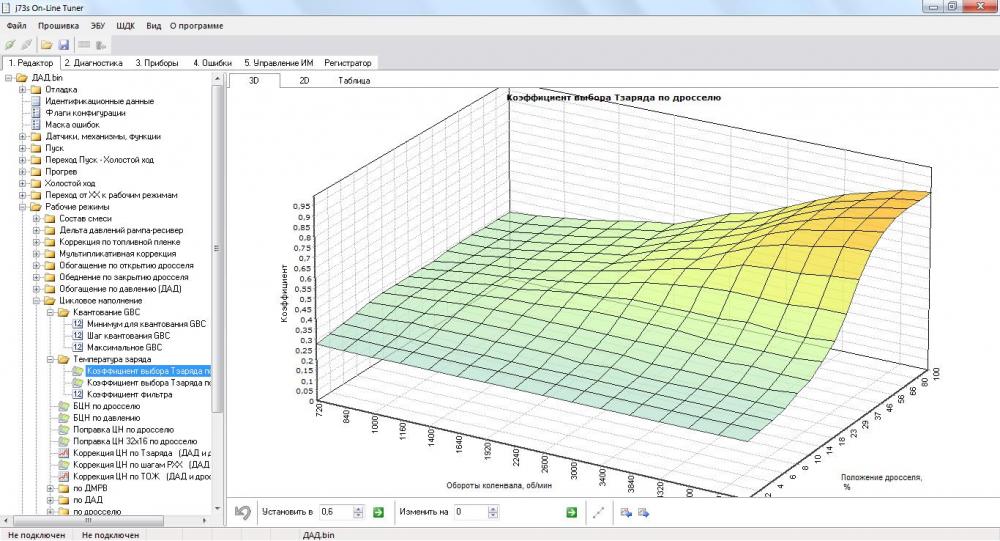

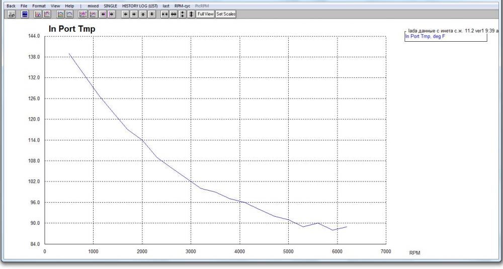

Chiptuner Опубліковано 9 липня, 2016 Автор Скарга Поділитися Опубліковано 9 липня, 2016 Есть два варианта настройки двигателя, на ДМРВ и на ДАД. Настройка двигателя на ДМРВ, в общем-то не вызывает проблем. Сложнее дело обстоит при настройке двигателя на ДАД, связано это с тем, что с изменением температуры воздуха, меняется и плотность воздуха, а значит нужно проводить дополнительную корректировку подачи топлива. В заводских прошивках, с этой задачей справляется прекрасно лямбда зонд. Но в настроенных прошивках, обычно лямбда зонда нету, и здесь всю роль по расчёту этого коэффициента берёт на себя сама программа ЭБУ. Итак начнём, первая таблица, с которой нужно произвести настройку, это рассчитать таблицу - коэффициент выбора Тзаряда. Их есть две, по дросселю и по давлению. Как рассчитать даже в теории по давлению это отдельная история, начнём пока по дросселю. У меня получилась вот такая таблица. Формулы по расчёту можно найти на просторах интернета, и на форуме что указан выше. Есть так же программы по расчёту работы двигателя, и вот результат, который выдали они. Как видим, при полном нажатии педали газа, на впускном клапане меняется температура в зависимости от оборотов, и к тому же график не совсем линейный. Посилання на коментар Поділитись на інші сайти Поділитися
