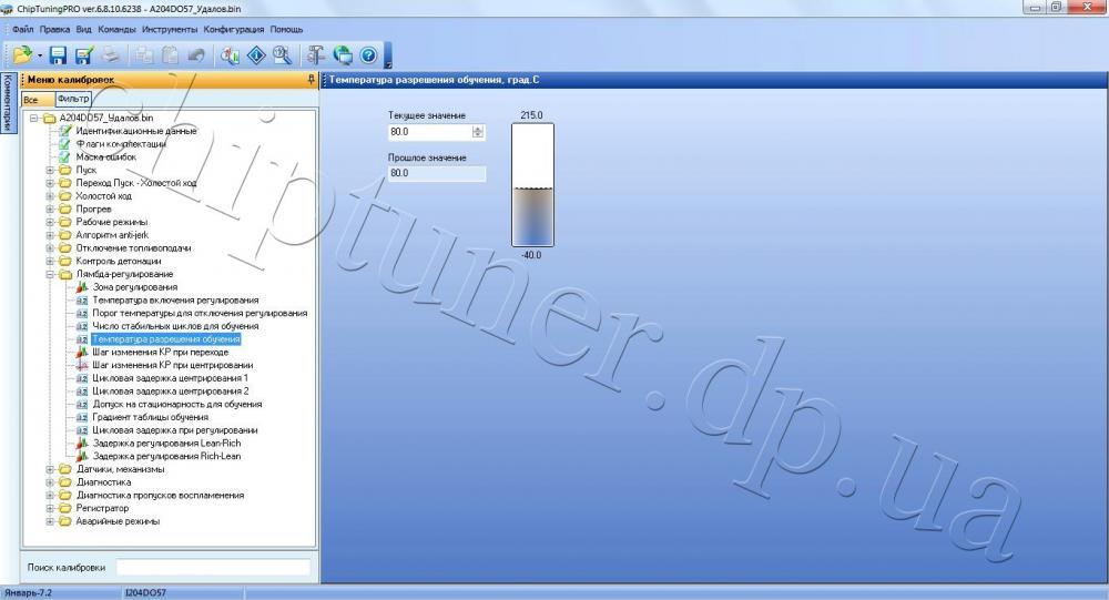

На карбюраторных автомобилях большого значения температуре двигателя не придают, пока не придут холода и печка при 80 градусах слабо греет. В инжекторных же автомобилях, к печке ещё добавляется электронная система впрыска. Здесь же есть отличия, системы с блоками управления Январь 7.2 и Bosch 7.9.7. Различаются эти системы не только алгоритмом работы, но и температурой включения адаптации. В подробности вдаваться не будем, кому надо спрашивает на форуме или ищет необходимую информацию в интернете. Могу сказать одно, что рабочая температура двигателя, должна быть больше, чем температура включения адаптаций. Из прошивки можно эту информацию получить.
Для Январь 7.2 температура включения адаптаций составляет 80 градусов.

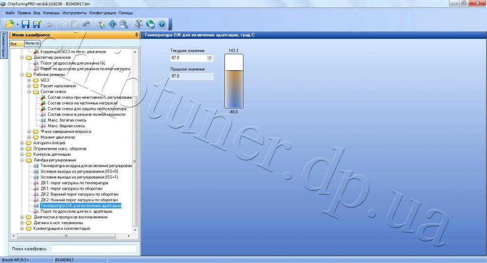

Для Bosch 7.9.7 температура включения адаптаций составляет 87 градусов.
Если температура будет меньше, не будет происходить адаптация по топливу, в связи с чем будет повышенный расход и нестабильная работа двигателя.

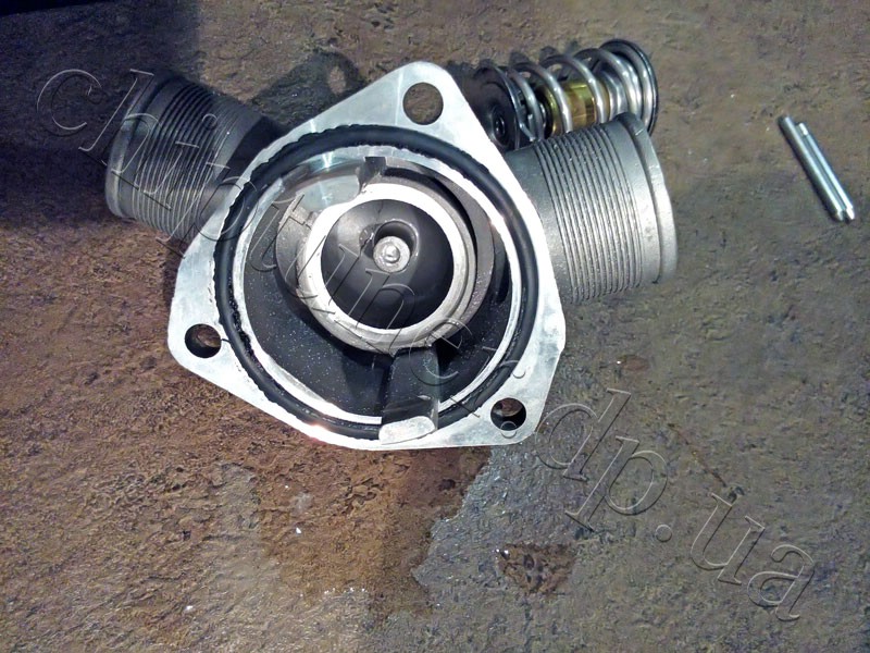

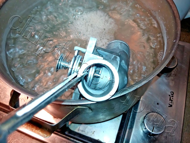

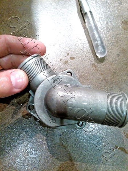

Так выглядит корпус термостата Dkarta. Написано открытие при 85 градусах. На самом же деле, открытие по замерам в кастрюле составляет 80 градусов. При том, что рабочая температура при движении автомобиля составляет 83 градуса. Учтём это для дальнейшей настройки - открытие 80 градусов, рабочая температура в движении 83 градуса.

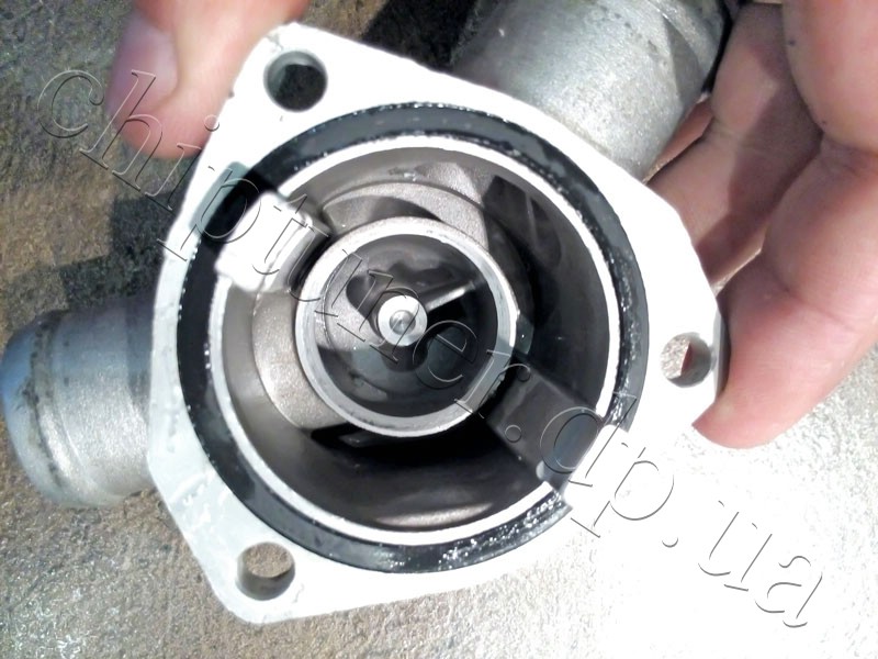

Вот корпус термостата Дорожная карта изнутри.
Вот такое открытие термостата дорожной карты при 100 градусах. Зазор маловат будет для нормальной циркуляции охлаждающей жидкости, закипание двигателя не гарантированно но неизбежно. Забегу немного вперёд, и покажу насколько открывается термостат Прамо.
Здесь не вооружённым взглядом видно, намного большее открытие термостата Прамо даже при 100 градусах! По ТУ же полное открытие происходит при 102 градусах хочу напомнить Вам.

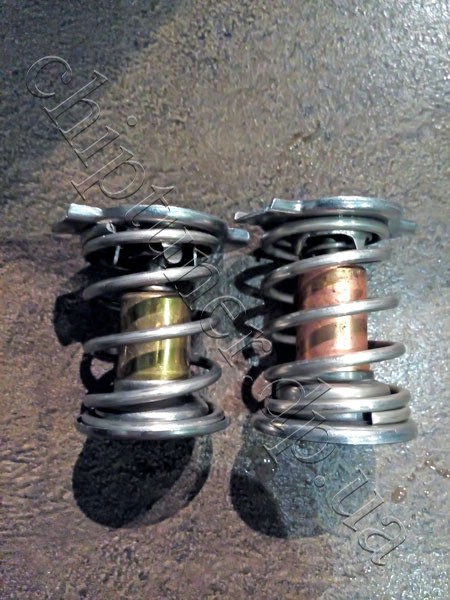

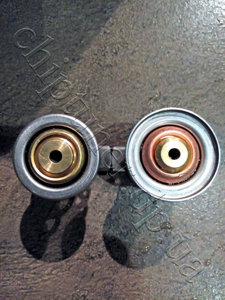

Сравним термоэлементы термостатов Прамо (дальше будет везде с левой стороны на фото) и Дорожная карта (справа).
У дорожной карты (Китай) витки спирали сделаны не по уму, открываться такой термостат будет с перекосом.
Сам клапан больше по размерам и к тому же с ребром. Видать такая задумка, но пользы от такого нововведения я не вижу. Полноценная замена вкладыша на Прамо в корпус Дорожной карты не представляется возможным.
Штифт длиннее, видимо из за этого происходит открытие при температуре 80 градусов.
В общем Дорожная карта полное га.....о хочу сказать.

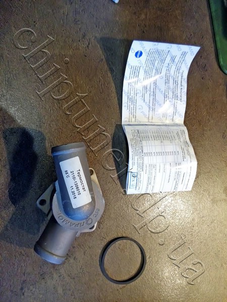

В руки попали два термостата Прамо разных заводов производителей.
Термостат 2110i.1306010 для автомобилей ВАЗ 2110, ВАЗ 2170 производства г. Ржев Россия.
Термостат 21082-1306010-82 для автомобилей семейств Lada Samara, Lada 110, Lada Priora г. Тольяти Россия.
По внешнему виду отличаются только надписями:
ТКА на термостате г. Тольяти.
Прамо на термостате г. Ржев.
По функционалу, размерам полностью идентичны.
Посадочное место клапана термоэлемента здесь выполнено конусным и означает самоцентровку.

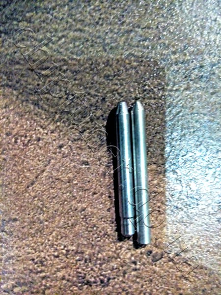

Спиливаем шток на 1мм. Проверяем. Температура начала открытия термостата 87-88с
Спиливаем ещё шток на 1 мм, в итоге получаем шток длиной 34 мм. При таком штоке температура открытия термостата составила 90с, а открытие клапана при 100 градусах составило 7 мм.

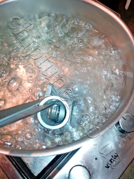

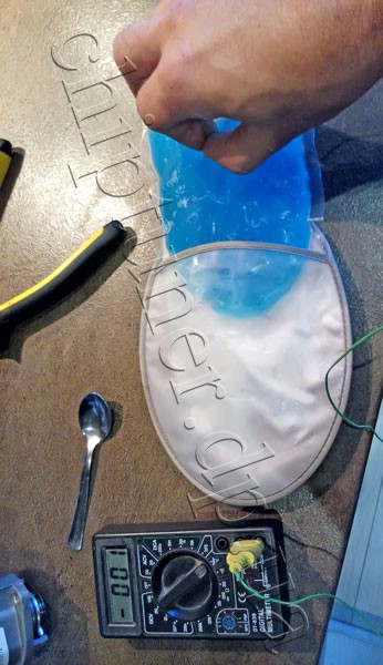

Несколько нюансов по настройке. Температуру открытия термостата удобно проверять электронным термометром, только для начала в дешевых приборах необходимо убедиться в правильной тарировке прибора. Делается это в кипящей воде 100С, а температура тающего льда 0С.
Открытие термостата прекрасно видно если смотреть через патрубок большого круга.
