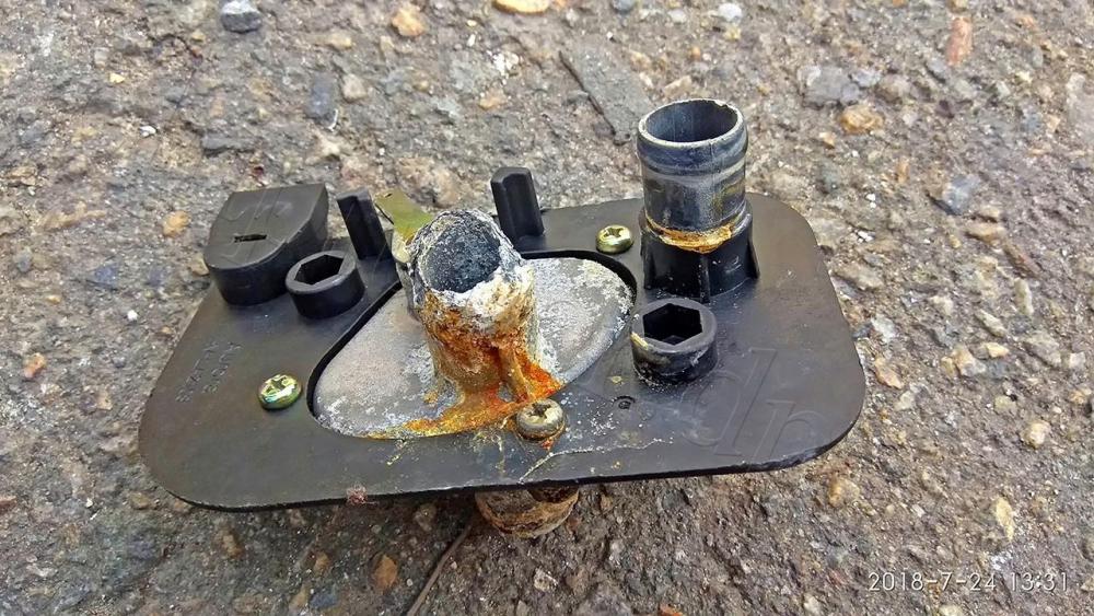

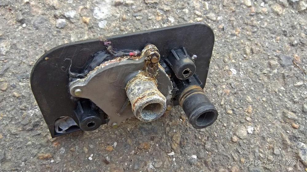

Собственно писать то и не чего, на фото прекрасно видно результат дешевого тосола, такой же твёрдый налёт по всей системе охлаждения. Краник отопителя понятное дело заклинило.

Любые керамические краны печки полный пипец. Следующий керамический кран печки отходил два года после чего вообще рассыпался.
