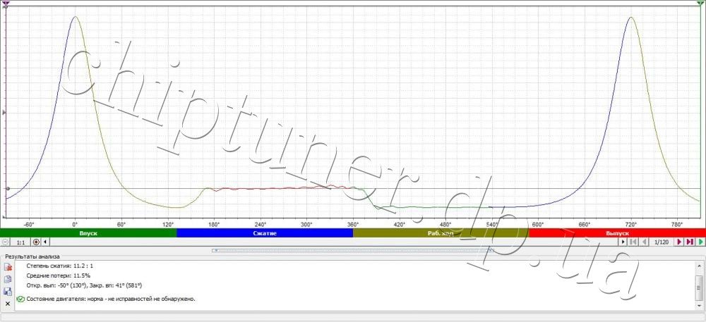

Что может нам показать расширенная диагностика?!
В данном тесте расширенной диагностики можно увидеть два важных параметра:
1. Степень сжатия - 11.2 при паспортной 10.0. Говорит о том, что возможно выполнялся ремонт двигателя после перегрева в результате чего ГБЦ была спланирована.
2. Средние потери - 11.5 % - говорит о том, что нарушений в системе ЦПГ в пределах допуска, идеалом считается потери меньше 10%. Критические потери - больше 20% при которых двигатель уже требует ремонта.

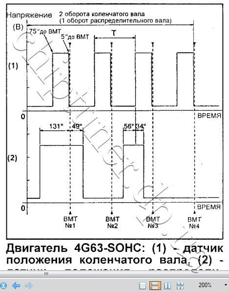

Второй хороший тест, это положение распредвала относительно коленвала, или другими словами - проверка правильности установки фаз ГРМ. Данный параметр является важным, так как при смещении на один зуб назад двигатель отлично работает на высоких оборотах, но плохо на низких. При смещении же распредвала на один зуб вперед -  наоборот, на низах получаем хорошую приемистость, на верхах же автомобиль едет не очень. в Общем то, кому как хочется так и настраивает в спорте, в бытовом автомобиле, лучший результат по экономии и динамике достигается когда стоит заводская настройка.
Для выяснения этих данных, нужен мануал по данному автомобилю:
Из этого графика нужно судить о правильности установки распредвала относительно коленчатого вала.

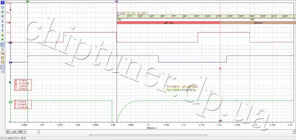

Это график реального замера. По которому видно, что если и распредвал смещен относительно заводской установки на 5 градусов назад, то это играет роль в спорте, в бытовом же применении такое отклонение не критично, и можно с уверенностью делать чип тюнинг.

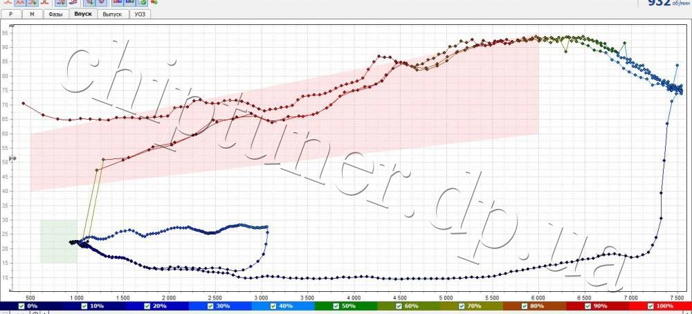

Ещё один интересный параметр - наполнение цилиндра на различных оборотах.
Из графика видно, что двигатель с легкостью можно крутить до 6500 оборотов, и это при том, что разработка довольно таки древняя. Кстати, при сравнении с двигателем Lancer X 2 литровым Mivec наполнение цилиндра ничем не хуже, некий такой пародокс. В общем, отличный двигатель, с которого можно получить отличный результат выполнив профессиональный чип тюнинг у нас.
