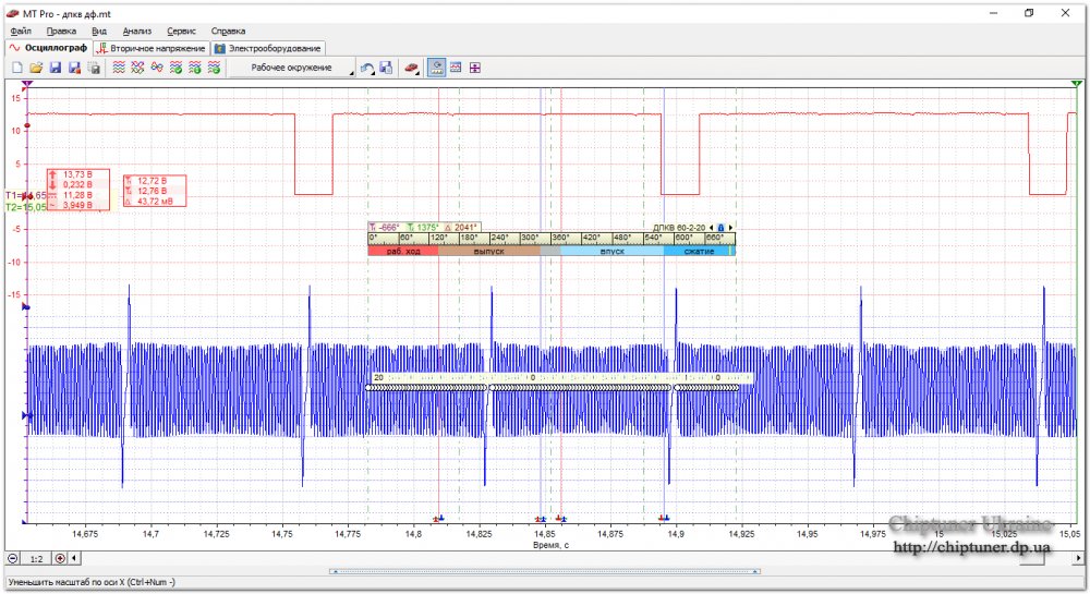

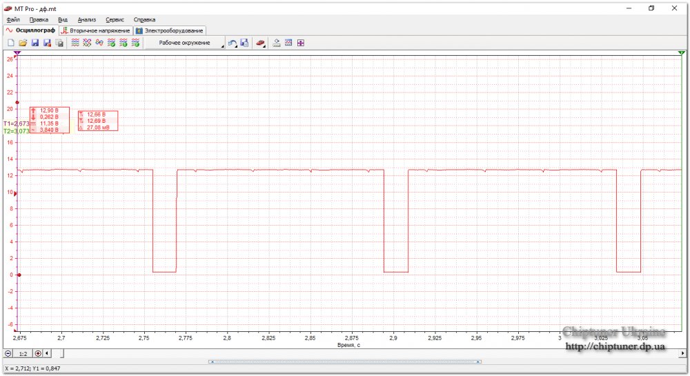

1. Проверяем, работает ли вообще датчик фаз, выдает ли датчик сигнал, и какой сигнал формы.
Из снятого графика видно, что датчик фаз работает, форма, сигнал и амплитуда соответствует норме.
2. Дальше необходимо проверить расположение распредвала относительно коленвала.
Здесь тоже всё в порядке.

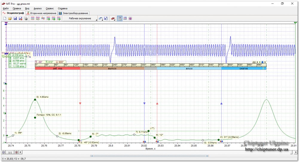

3. Теперь смотрим, что происходит в цилиндре, какое противодействие выхлопных газам и другую информацию вкручивая специальный датчик в цилиндр вместо свечи зажигания.2017-05-03_220609.png

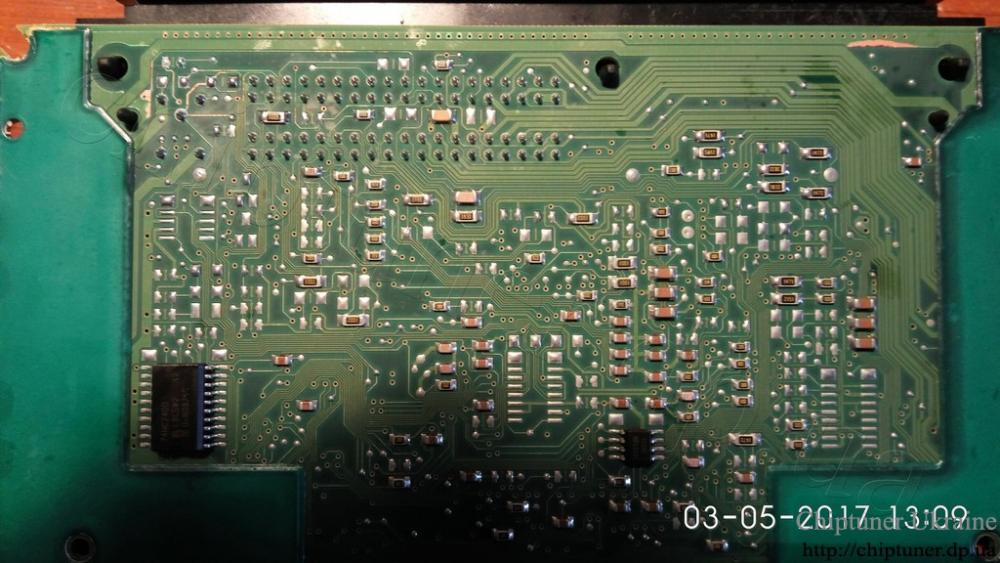

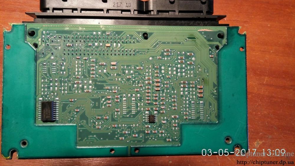

Здесь нет никакого шаманства и полтергейства. На самом деле существует ещё проводка в которой может быть повреждение и непосредственно сам ЭБУ,

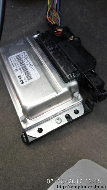

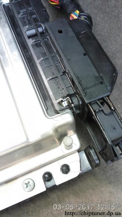

В проводке Я например ковыряюсь уже в самое последнее время, когда все варианты исчерпаны. Для диагностики же ЭБУ его надо разобрать. Демонтируем ЭБУ с автомобиля и в принципе сразу бросается в глаза, что блок залит тосолом.
Проблема довольно таки распространённая на автомобилях Приора и Калина. Симптомы заливки блока бывают различные, от таких мелких ошибок до полной неработоспособности автомобиля.
Опубліковано
