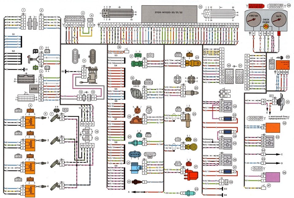

Классическая ЭСУД 21124 с ЭБУ Январь 7.2(+) или М7.9.7
Схема электрических соединений ЭСУД ЕВРО-2 М7.9.7, Январь 7.2 LADA 2110 с двигателем 21124. 21124-1411020-30, 21124-1411020-31,32completion-VAZ10-wiring.jpg
Рис.1 ЭСУД 21124 Январь 7.2, М7.9.7

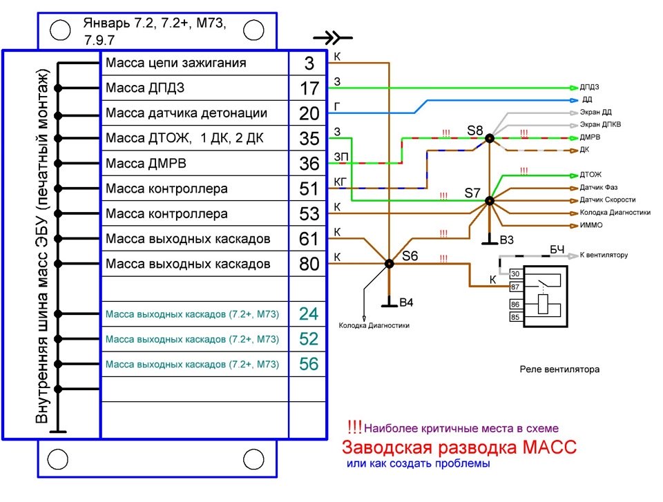

Рис.3 Массы по АвтоВАЗовски, или как не нужно делать
1. Массы ЭБУ сведены в три скрутки-обжимки S6, S7,S8 которые объединены между собой и уже с них сделаны ДВА отвода на шпильки кузова В3, В4.
2. К S6 подведен коммутируемый минус вентилятора с номинальным током 12А, а в пике при старте — все 20А ! ! ! Что само по себе ужасно!
3. Все это подключено (привинчено) к кронштейну ЭБУ, который в свою очередь очень хлипко соединен с кузовом.

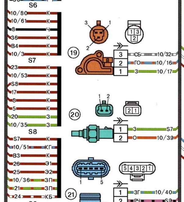

Чтобы понять, что же «начудили» разработчики — рассмотрим схему на рис.3 — это фрагмент основной схемы ЭСУД в развернутом виде.
Сразу бросается в глаза — массы наиболее чувствительных и ответственных датчиков ДМРВ и ДТОЖ заведены на скрутки, хотя для них есть отдельные выводы 36 и 35 соответственно. Зачем? Тишина в ответ!
S6-S7-S8 соединены перемычками, что еще более ухудшает ситуацию.

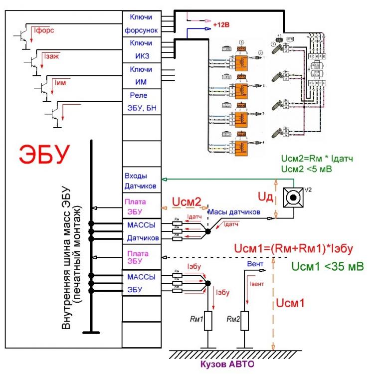

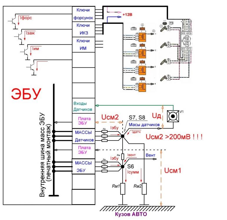

Рис.4 Эквивалентная схема в стоке
Небольшое теоретическое обоснование.
Замечание – сопротивление линий подключения ЭБУ имеет вполне реальные значения и складывается из собственно сопротивлений провода, переходного сопротивления контакта в разъеме, клеммы и т.д. И размерность этих величин — миллиОмы (1000 мОм = 1 Ом) На схеме это обозначено в виде эквивалентного резистора Rм, Rм1, Rм2.
Для справки: Сопротивление 1м медного провода сечениями 0.35 мм² — 45 мОм, 0.5 мм² — 35 мОм, 0,75 мм² — 25 мОм.
Ну не бывает «проводов нулевого сопротивления»! (кому все же удалось их купить — промолчите, пожалуйста)
При функционировании (работе) ЭБУ ток потребления самого ЭБУ Iэбу складывается из токов потребления самого ЭБУ и его ИМ, в особенности катушек и форсунок. Его импульсная составляющая достигает 10А, постоянная — порядка 1.5-2,5А.
Стекает этот ток по «массовым выводам» ЭБУ «массы ЭБУ» и «массы датчиков», что в корне не верно. Рис.4
На вполне реальных сопротивлениях Rm образуется падение напряжения между точкой подключения к кузову и минусовой шиной (корпусом) ЭБУ — Uсм1
Кроме того, протекающий ток создает падение напряжения смещения Uсм2 между минусовой шиной (корпусом) ЭБУ и точкой подключения датчиков. Вот это напряжение и является первопричиной всех проблем! Оно суммируется с полезным напряжением, идущим с датчика и поступает в измерительный узел ЭБУ — АЦП (Аналого-Цифровой Преобразователь). Uизм=Uдатч + Uсм2
А затем программа обрабатывает уже оцифрованный «ложный» результат.
Со всеми вытекающими последствиями.
Т.е проблема не столько в надежности подключения ЭБУ к кузову, а в некорректной разводке масс в жгуте.

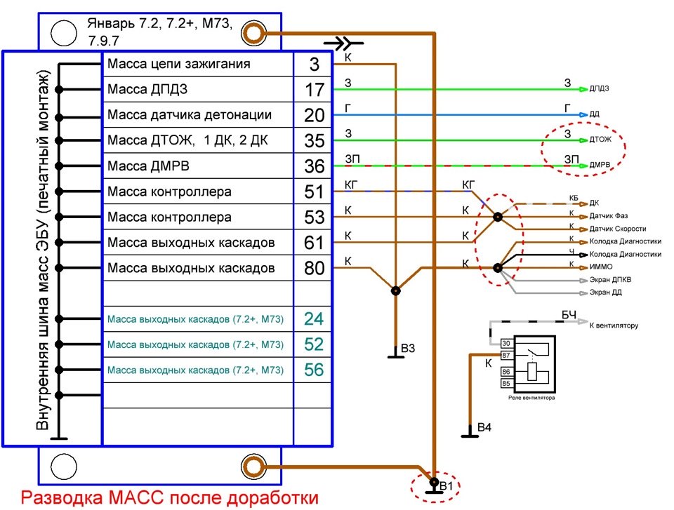

Рис. 5 Массы после доработки. Пунктиром обведены основные критичные узлы, подвергшиеся доработке.

Рисунок 5. Массы после доработки. Изменения заметны? Даже не вдаваясь в подробности – выглядит изящнее и четче!
Написано и вычерчено много. Переделывать на самом деле очень мало!
1. Аналоговые датчики подключены напрямую к ЭБУ. Как и задумано его разработчиками.
2. Дискретные датчики заведены на соответствующие выводы разъёма ЭБУ.
3. Экранирующие оплетки кабелей ДД и ДПКВ заведены на кузов – не стоит собирать помехи и направлять их к «массам» датчиков.
4. ИММО, колодка диагностики имеют непосредственную массу с кузова.

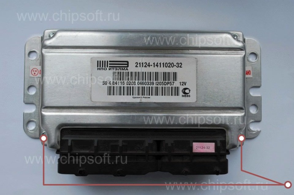

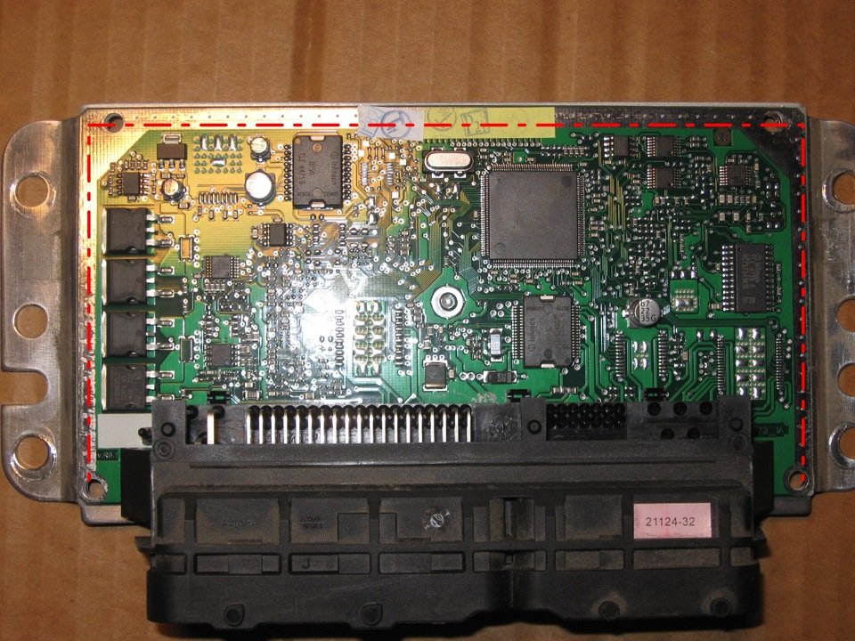

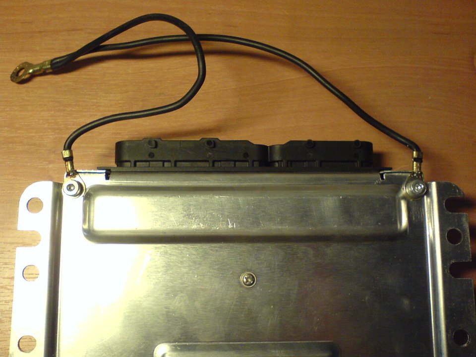

5. ЭБУ подключено к кузову по выв. 3 и 80 и дополнительно ДВУМЯ проводами достаточного сечения (4 мм кв) на корпус самого блока под винты крышки. Печатная плата имеет серьезную двухстороннюю силовую маску (Рис.6,7) по контуру прилегания крышки. Что радует! И этим стоит воспользоваться.
6. Минус вентилятора (с реле) заведен отдельно и на отдельную шпильку.
7. Выводы масс В1, В3, В4 подключены к шпилькам кузова
Рис. 8 Эквивалентная схема после доработки
Рисунок 8. Эквивалентная схема. По ней видно, что токи Iэбу не создают напряжение смещения Uсм2 — тем самым не вызывая ошибочных показаний аналоговых датчиков. Цель доработки достигнута!
Напряжение Uсм1 уменьшилось в несколько раз, а его фактическая величина никак не влияет на стабильность работы ЭБУ — ЭСУД. И по сути не так и важна.

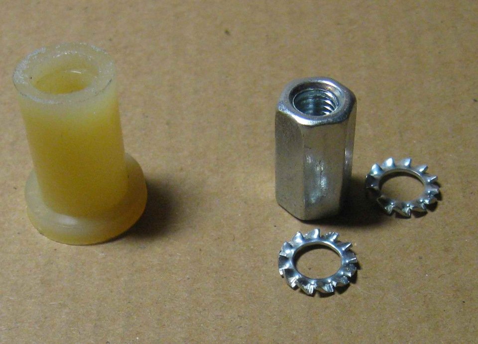

И не забываем о "коварной" пластиковой втулке кронштейна ЭБУ! Втулка находится на шпильке переднего крепления кронштейна.
На фото втулка и альтернатива ей!
Втулка (слева) и альтернатива ей

— делаем дополнительные массы ЭБУ.
— массы ЭБУ (основную и дополнит.) заводим на шпильку моторного щита, массу вентилятора на кронштейн или свободные шпильки. У меня их оказалось ТРИ штуки на днище, под ЭБУ в сторону пепельницы.
