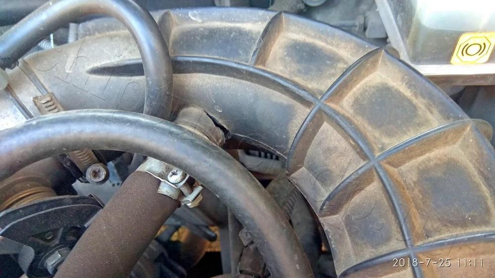

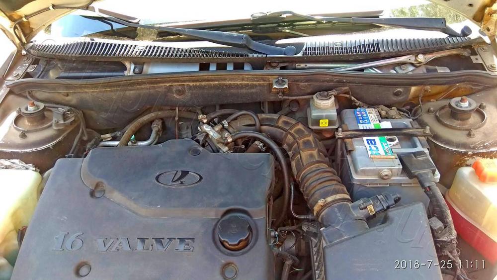

Собственно автомобиль приехал на чип-тюнинг, но как всегда я провожу обязательный внешний осмотр двигателя и сканирование системы на наличие ошибок. Сканирование ошибок не выявило, но некоторые параметры не соответствовали типовым значениям для этого двигателя. После внешнего осмотра было идентифицировано место, из чего эти параметры отличаются от типовых - дырка в патрубке воздушного фильтра. Лечиться только заменой на новый.
