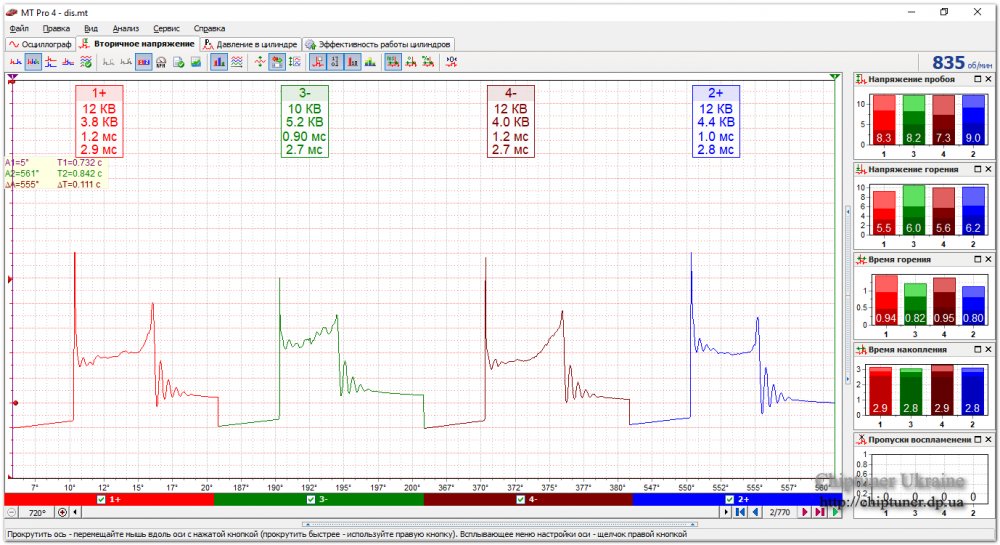

1. Изначально проверяется система зажигания:
Здесь видно, что система зажигания работает в норме, продолжаем поиск неисправности.

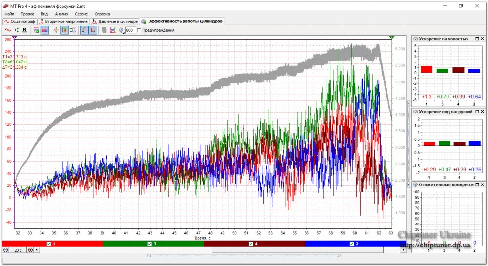

2. Делаем тест эффективности цилиндров:
Вот здесь то и видно, что после 4500 об.м начинают сильно выпадать из работы 2 цилиндр, чуть меньше 1 и 4. Самый эффективным является 3 цилиндр.

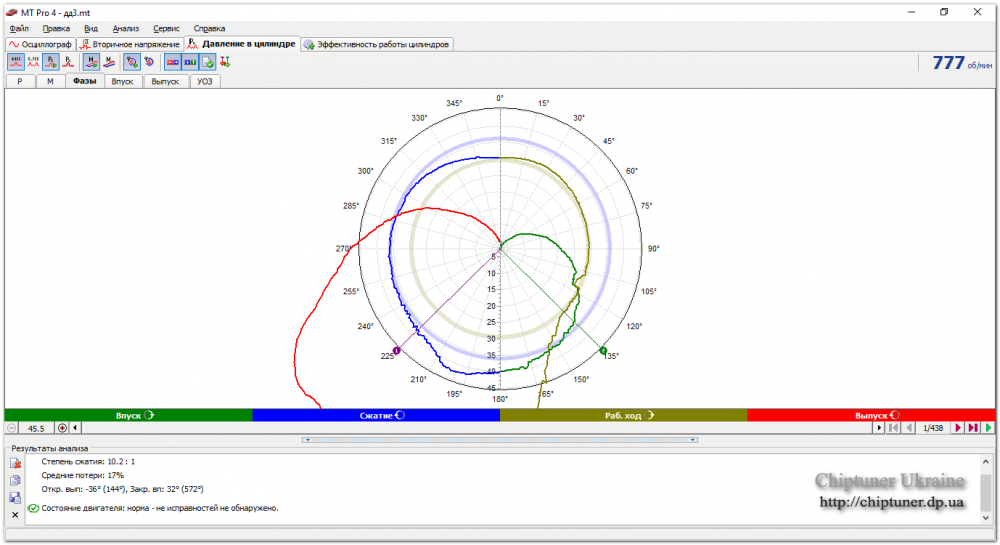

3. Проверяем правильность установки ремня грм и целостность шпонки коленвала:
Из графика видно, распредвал установлен правильно, шпонка коленвала на месте.
