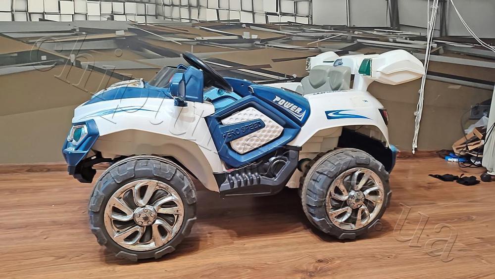

Chiptuner Posted June 26 Report Share Posted June 26 Все Китайские детские автомобили идут в продажу без регулировки мощности, в педали установлен просто выключатель, который включает или выключает двигатель. Из за этого автомобиль едет рывками и большой риск выхода из строя пластиковых шестерёнок в редукторе. Ситуация усугубляется если поставить скоростной редуктор. Обзор интернета выявил несколько путей решения вопроса: 1. Установка плавного пуска - не очень интересный вариант, так как нет регулировки мощности. 2. Установка ШИМ регулятора - все это громоздко и много пустой траты времени, к тому же не видел ни одного решения как сделать именно электронную педаль (все предлагают выносить переменный резистор на панель). Все эти схемы меня не устроили и было решено сделать свою конструкцию, о которой рассажу далее. Link to comment Share on other sites More sharing options...

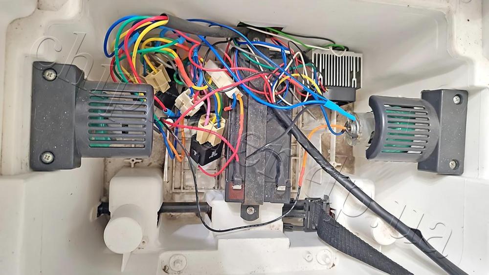

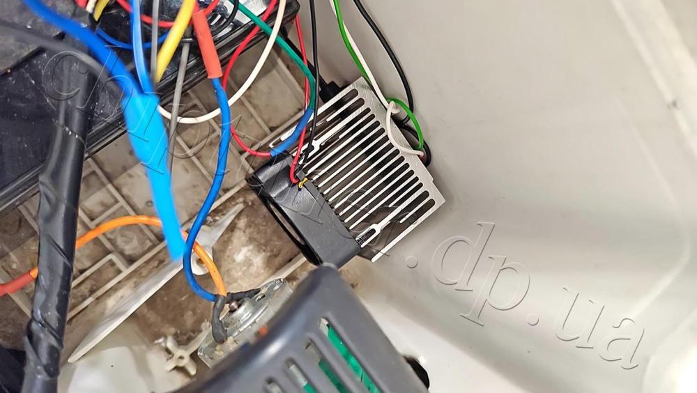

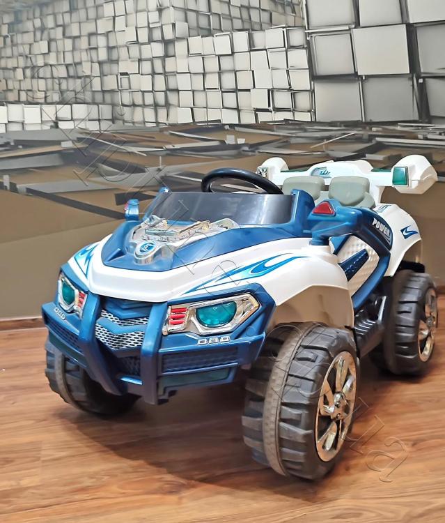

Chiptuner Posted June 26 Author Report Share Posted June 26 Продолжу с конечного результата: Мощность регулируется как на настоящем автомобиле или троллейбусе, сколько нажимаешь - столько и едешь. Обзор подкапотного пространства: У меня реализовано таким образом и прекрасно работает. Реализация самой электронной педали: Транзистор выносим на радиатор. Link to comment Share on other sites More sharing options...

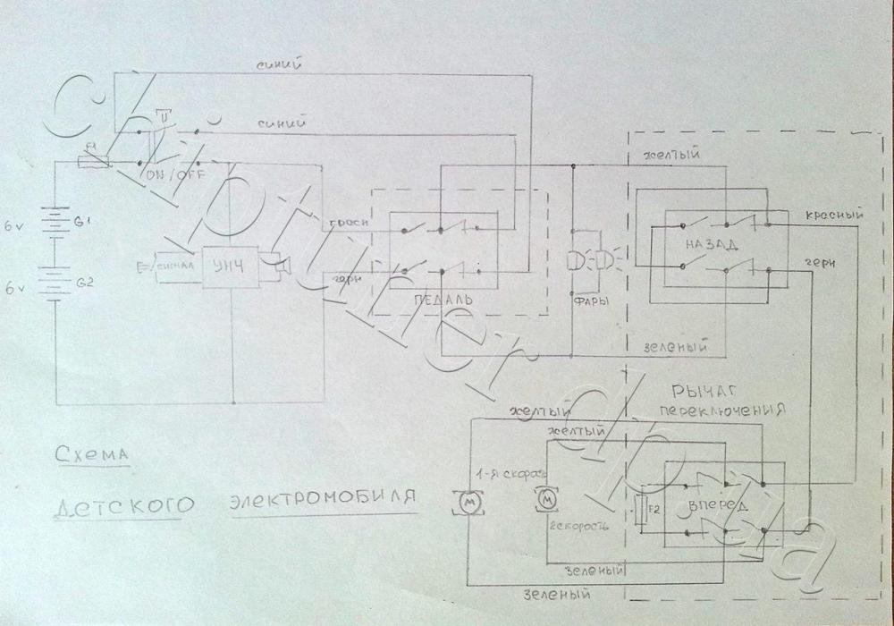

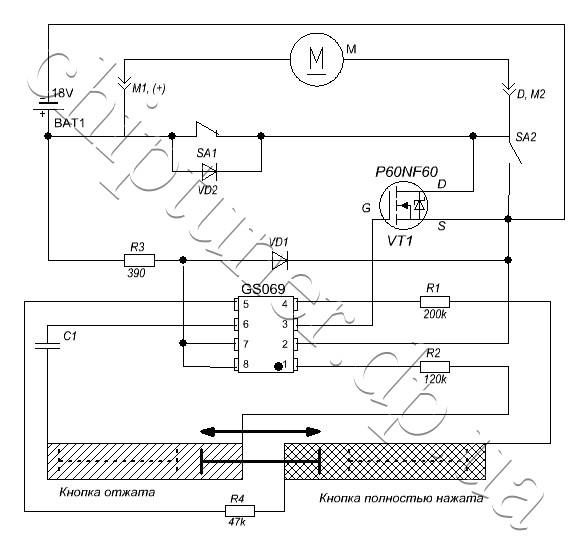

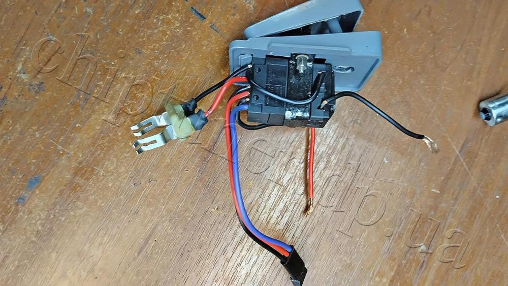

Chiptuner Posted June 26 Author Report Share Posted June 26 Теперь немного схем по реализации этого проекта: Регулятор мощности от шуруповерта врезанный в педаль Врезался легко, работает отлично. Выносной транзистор устанавливаем на радиатор. Схема самой кнопки: Очень интересное решение и реализация. Дальше фото самого управления на реле задним ходом и пониженной передачей (практически не используется, можно не ставить): И напоследок фото подкапотного пространства. Link to comment Share on other sites More sharing options...

Chiptuner Posted July 5 Author Report Share Posted July 5 Какие есть подводные камни у скоростного двигателя: 1. Очень сильно греется двигатель при езде не по асфальту! Здесь нужно контролировать температуру, меня же без опыта выручил заводской самовосстанавливающейся предохранитель на 10 ампер. 2. На сколько быстрее двигатель, настолько же и быстрее садиться аккумулятор, который нужен однозначно большего объёма. 3. Скорость больше, но при этом тяговое усилие меньше, при чём намного! По прямой ездит без проблем, а вот уже горка становиться проблемой, там где на заводском редукторе выезжал без проблем скоростному не по зубам. Из плюсов - скорость и адреналин, в том числе и у родителей.😁 Link to comment Share on other sites More sharing options...
