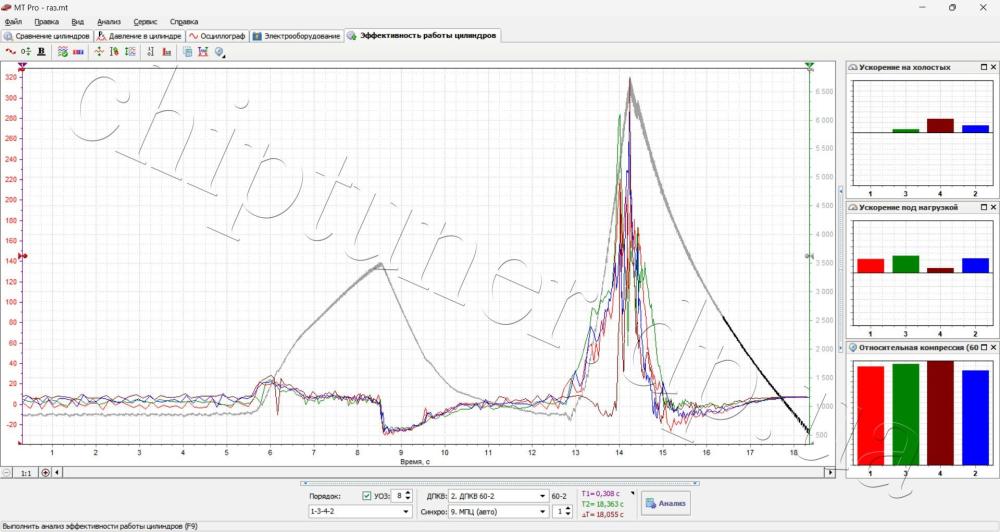

2. Так как на газу двигатель работает лучше чем на бензине, проверяем эффективность работы на бензине:
Из графики видим, что на бензине первый цилиндр не работает вообще, а 4 отваливается при полном нажатии на педаль газа.

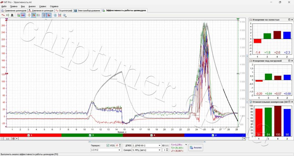

Дальше делаем тест на газу:

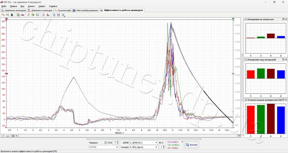

Здесь картина немного поменялась, заработал первый цилиндр, но 4 так и отваливается при полном нажатии педали газа. Меняем четвертую катушку зажигания, и делаем ещё один тест:
На газу все цилиндры работают!
