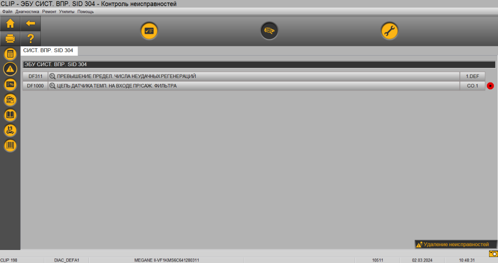

Помилка DTC DF311 вона ж P2459 Renault - перевищення межі числа невдалих регенерації. Виникає у багатьох випадках коли з якихось причин система не може зробити регенерацію кілька разів поспіль. Помилка непряма та вимагає аналізу у професійному сервісі. У нашому випадку наступна помилка розповідає про причину виникнення DF311.
Помилка DTC DF1000 вона ж P242A Renault - ланцюг датчика температури на вході фільтра сажі. Говорить про несправність проводки або самого датчика. Через неправильні показання, що надходять в ЕБУ, система не може закінчити регенерацію внаслідок чого з'являється друга помилка DF311.
Слід розуміти, що не всі сканери показують усі помилки! Довіряти можна лише дилерському обладнанню. Та ви трохи втратите на оплаті самої діагностики, але виграєте на швидкості та вартості ремонту.
Саме така машина потрапила до мене на пропалювання фільтра сажі, після діагностики "телефоном", яка не показала дійсну картину поломки.
