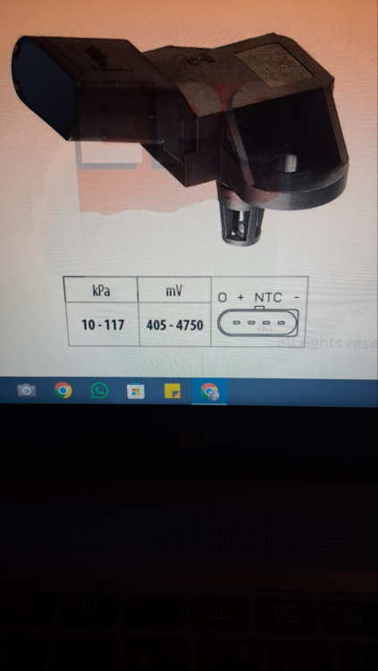

Фольксваген Транспортер Т5, регулярне відключення турбіни (аварійний режим), турбіна відновлена повністю, система надува герметична, повітря не труїть. Замінено: інтеркулер, патрубки, клапан керування турбіною, датчик надування турбіни, масляна трубка, фільтр.

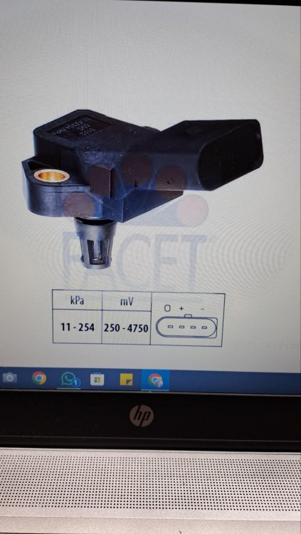

Рішення дуже просте – заміна датчика на правильний! Справа в тому, що є два датчики схожими на вигляд, але різними по апаратній реалізації і заміна один на інший не можлива фізично. Враховуйте це при покупці, а краще звертайтеся до мене за діагностикою та порадою.
Це датчик не підходить до нашої системи:
