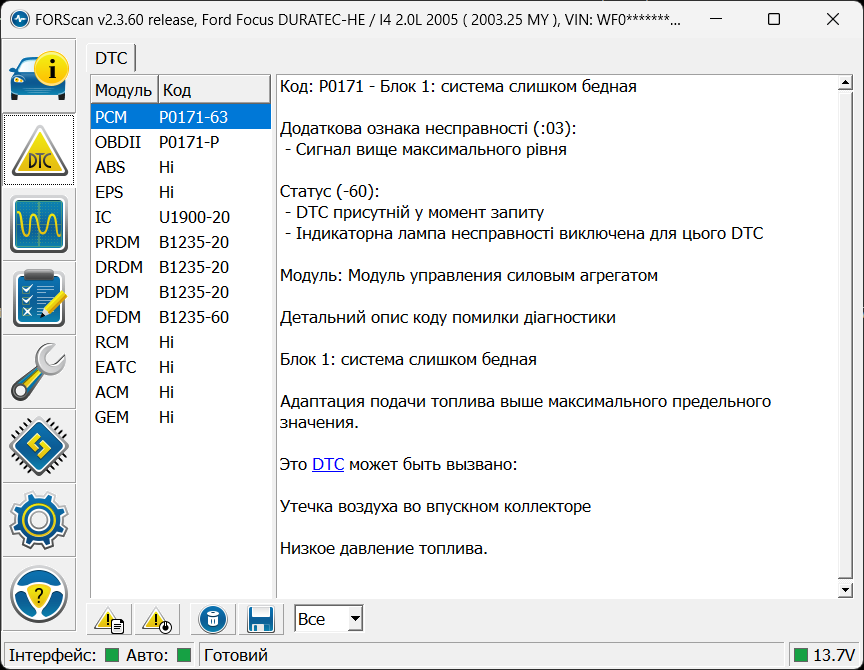

Потрапив до мене на налаштування ГБО Ford Focus Duratec-HE/I4 2.0L, авто смикається, дуже сильні провалля при натисканні педалі газу, з помилкою P0171.

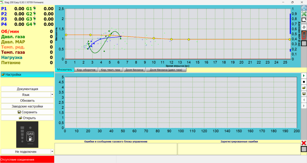

При відкритті програми ГБО бачимо навички регулювання низької  кваліфікації.
Проблема полягала в неправильному підключенні датчика розрядження, який підключили в розріз шланга, що йде до керуючих механізмів, через що розрядження присутнє, але не змінювалося. При такому підключенні налаштувати систему не вийде нікому, звичайно, крім тих, хто вміє налаштовувати Valvetronic.
У гонитві за дешевою завжди результат той самий.
