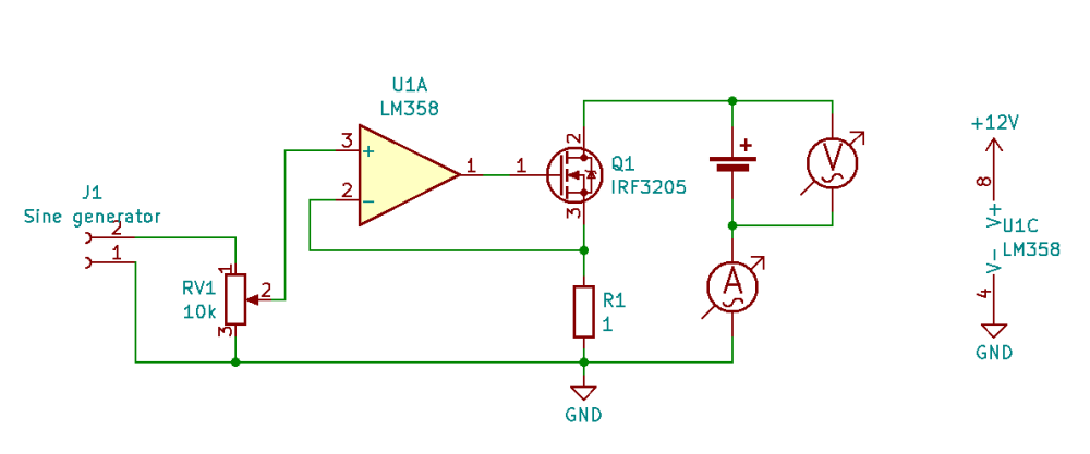

Chiptuner Posted September 26, 2024 Author Report Posted September 26, 2024 Схеми для самостійного виміру. Для постійного струму: Для змінного струму: https://habr.com/ru/articles/831684/
Chiptuner Posted October 6, 2024 Author Report Posted October 6, 2024 U1-U2 Ri = -------- I2-I1 Можно разложить без амперметра по закону Ома: U1-U2 Ri = -------- (U2/R2)-(U1/R1) или: R1×(U1-U2) Ri = ------------------------ (R1×U2/R2) – U1
