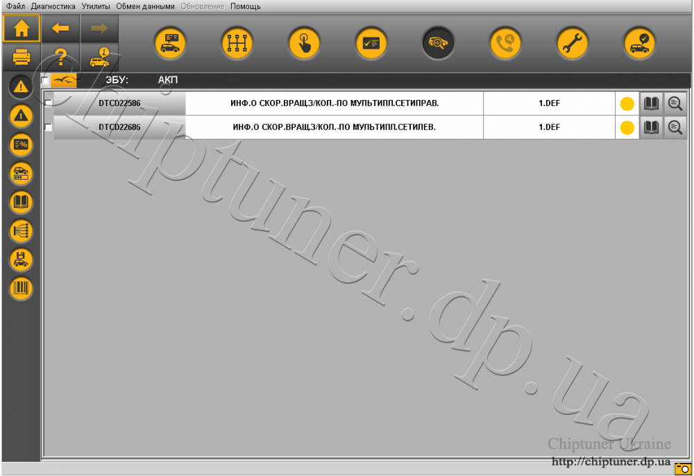

Chiptuner Опубліковано 14 червня, 2025 Автор Скарга Опубліковано 14 червня, 2025 На автомобилях Renault с роботизированными АКПП DC4, EDC6 возникают ошибки DTCD22586 и DTCD22686. В случае физического износа сцепления - требуется его замена, здесь я помочь не смогу. Еще такие ошибки возникают из-за программного вмешательства в АКПП - в этом случае я решаю это проблему за финансовое вознаграждение. Конечно, ошибка светиться желтым, автомобиль едет, вроде бы нечего страшного. Но если не решить эту беду своевременно, то придёте к пункту 1.

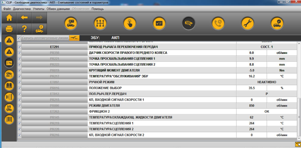

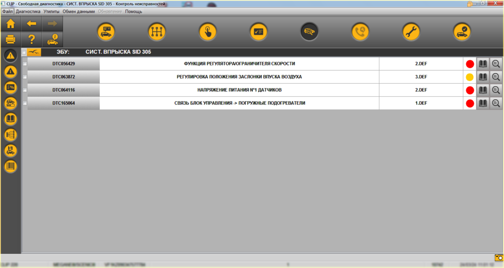

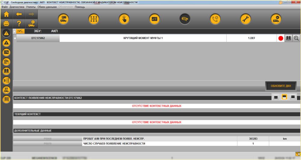

Chiptuner Опубліковано 14 червня, 2025 Автор Скарга Опубліковано 14 червня, 2025 Діагностика роботизованої коробки передач DC4 (EDC6) автомобіля Renault. Звернувся власник з помилкою Gearbox Failure At Risk (ризик поломки коробки передач). При підключенні сканера виявилася одна помилка коробці передач DTC175062 і 4 у двигуна DTC056429, DTC063872, DTC064116, DTC165064. Було здійснено повне скидання коробки і спроба провести її адаптацію не увінчалася успіхом. На жаль, жодних рішень знайдено не було, блок просто відмовлявся проводити адаптацію не надаючи при цьому жодних помилок. Тут можна лише гадати про причини! Одна з них, це велика температура фрикціонів, яка найчастіше виникає при несправності самого ECU. Підсумок: адаптація не пройшла, несправність не знайдено. На жаль таке зустрічається і в моїй практиці теж, як і всіх інших. Якщо буде з часом знайдено вирішення цієї проблеми, обов'язково повідомлю тут.

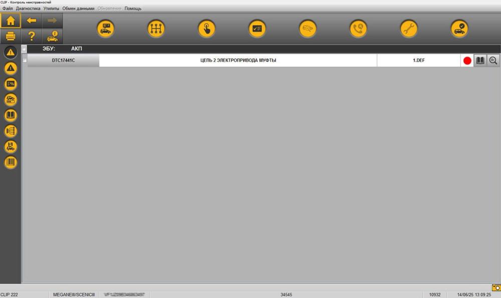

Chiptuner Опубліковано 14 червня, 2025 Автор Скарга Опубліковано 14 червня, 2025 Рішення помилки коробці EDC6 (DC4) DTC174441C розголошується виключно після діагностики. Варіанти вирішення - заміна двигуна муфти, заміна блока керування, ремонт механізму перемикання.
