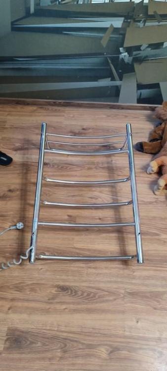

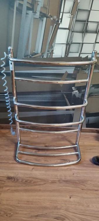

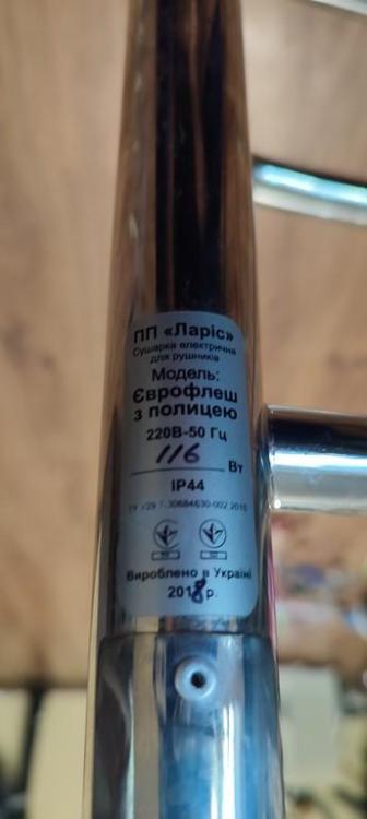

ПП "Ларіс" виявилося компанією сумнівного походження, так як післягарантійне обслуговування провісить не в змозі. Але на радість відремонтувати іхнею продукцію можна навіть самостійно. Це зовнішній вигляд рушникосушки і наклейки заводу виробника:
