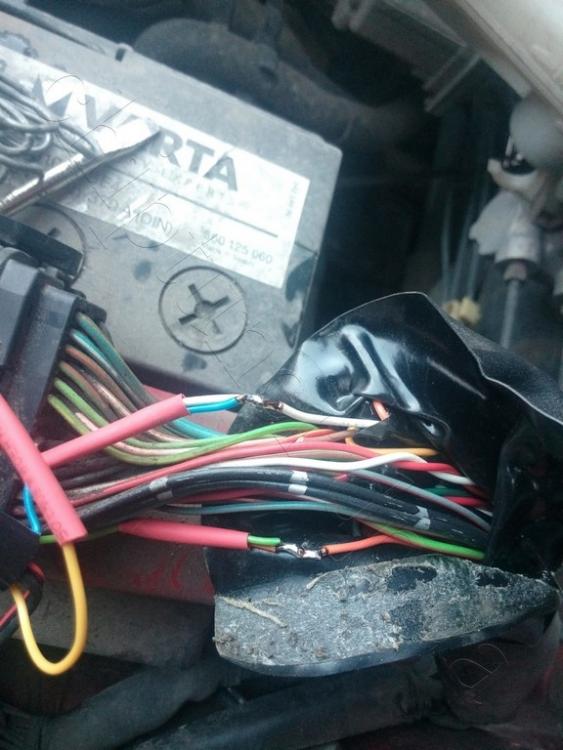

Вот сегодня ставил эмулятор на Acura MDX 2006 года. Интересный случай, сначала поставили вставку, пытались обмануть, вставка - гайка водопроводная :blink:  С соотвествующей этой гайке и дыркой. :D:D . Само собой вариант не прошёл. Прицепили туда эмулятор, который работает как гайка  - не эмулирует не чего. Что мне в этом эмуляторе понравилось, так это его защита, всё залито эбокситкой, дабы другие не копировали ту хр...нь что там находится внутри.
В общем B2C красиво разместился возле аккумулятора, и как всегда довольный клиент от то что нет ошибок по катализатору уехал домой.

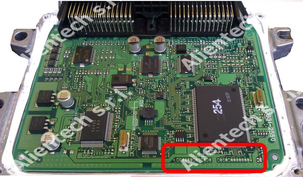

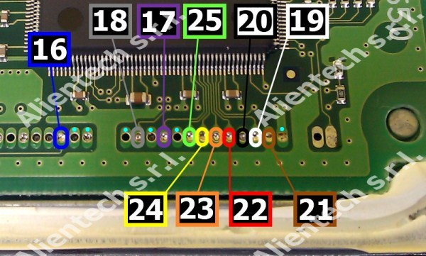

Программное отключение сажевого фильтра в нашей компании заняло по времени меньше 2 часов, со 100% результатом и полным отключение всех датчиков (температурных и диф. давления).

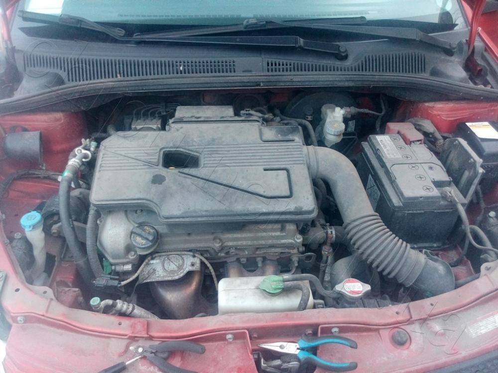

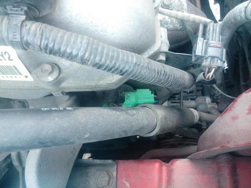

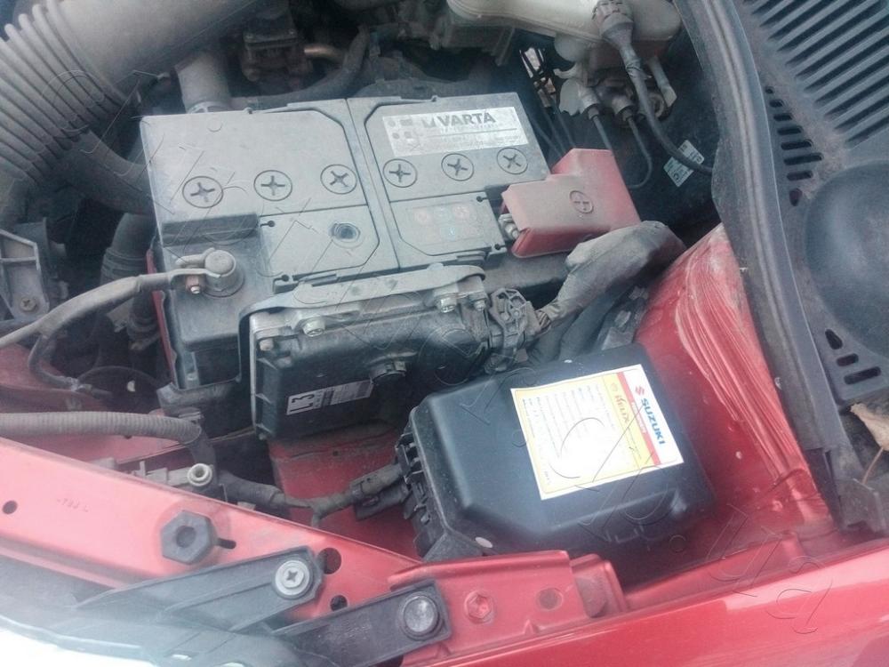

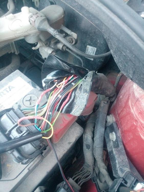

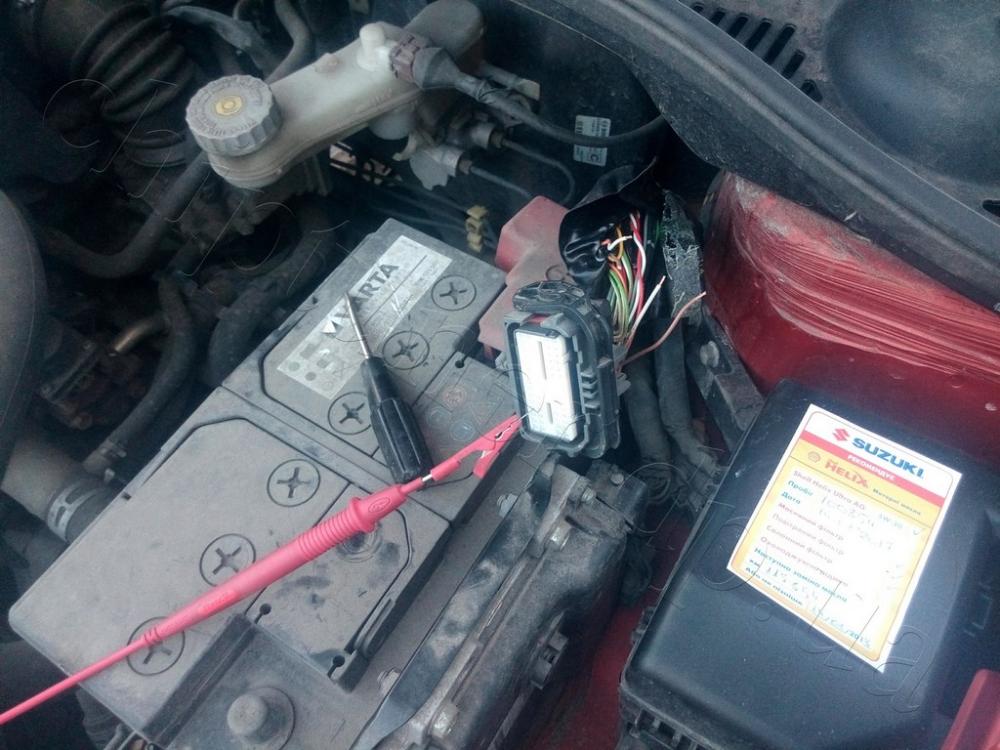

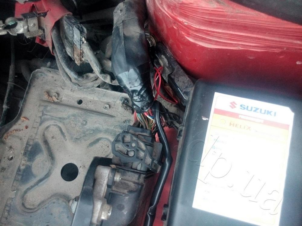

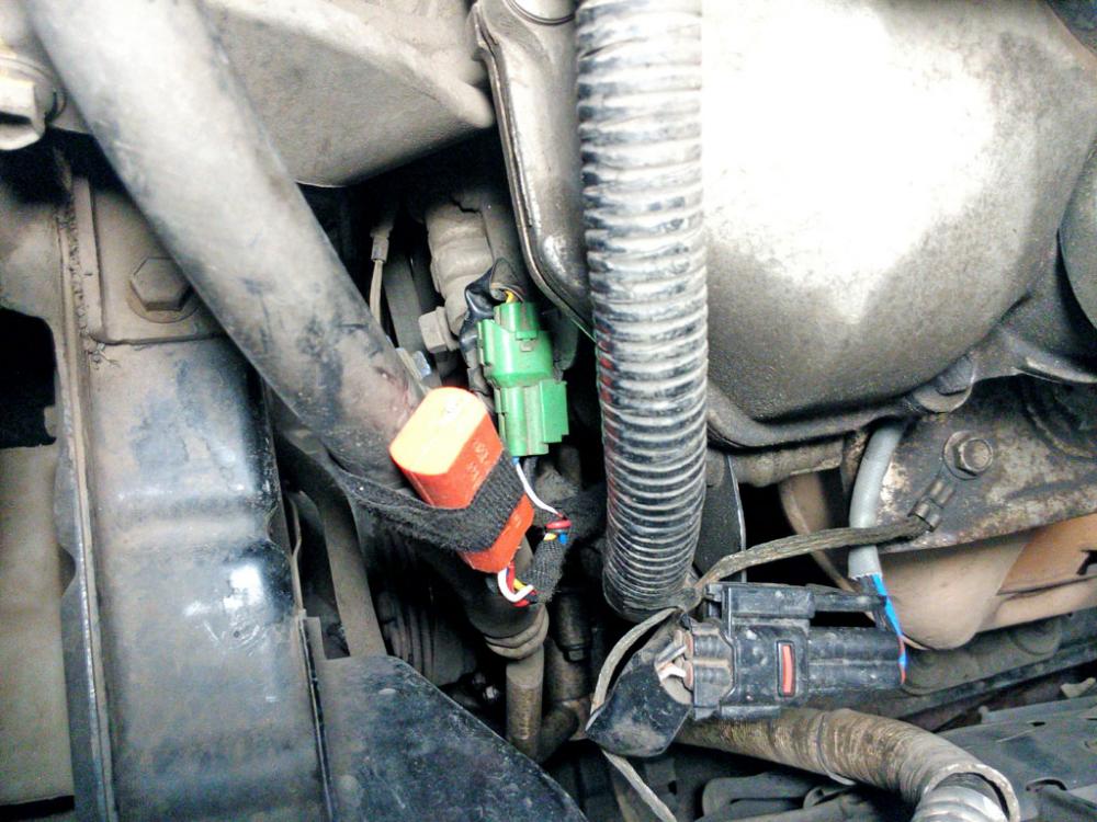

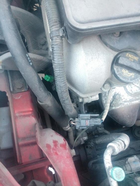

Автомобиль Suzuki SX4, один в один такой же двигатель стоит на автомобиле Suzuki Swift. Проблема с катализатором. Ошибка P0420 - низкая эффективность системы каталитического нейтрализатора. Если обращение происходит сразу в нашу компанию, по решение проблемы происходит за один рабочий день. Если же первое обращение происходит не к нам, как например несколькими постами выше, то сначала нужно исправить косяки предыдущих решателей проблем. Почему именно радует первое обращение по удалению катализатора в нашу компанию?!. На фото ниже фото отчёт по установки обманки лямбда (эмулятора катализатора).
Именно в это место любят устанавливать любители обманку катализатора.
Или ещё другой вид этого же места для установки эмулятора катализатора.

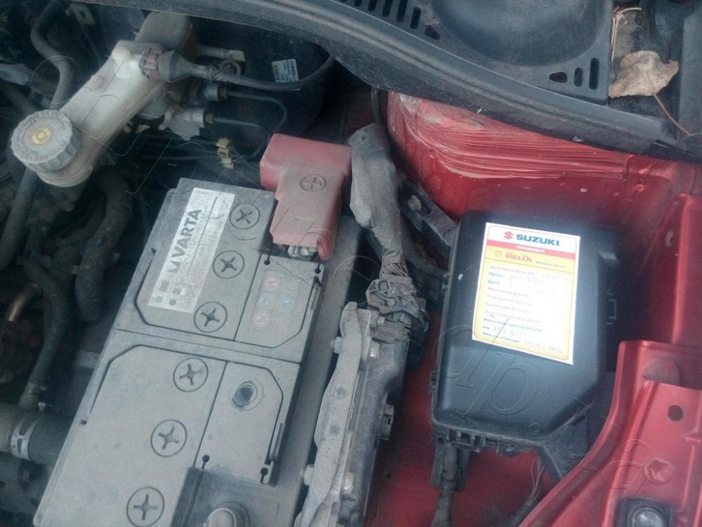

Общий вид подкапотного пространства автомобиля Suzuki Sx4 на этом фото.

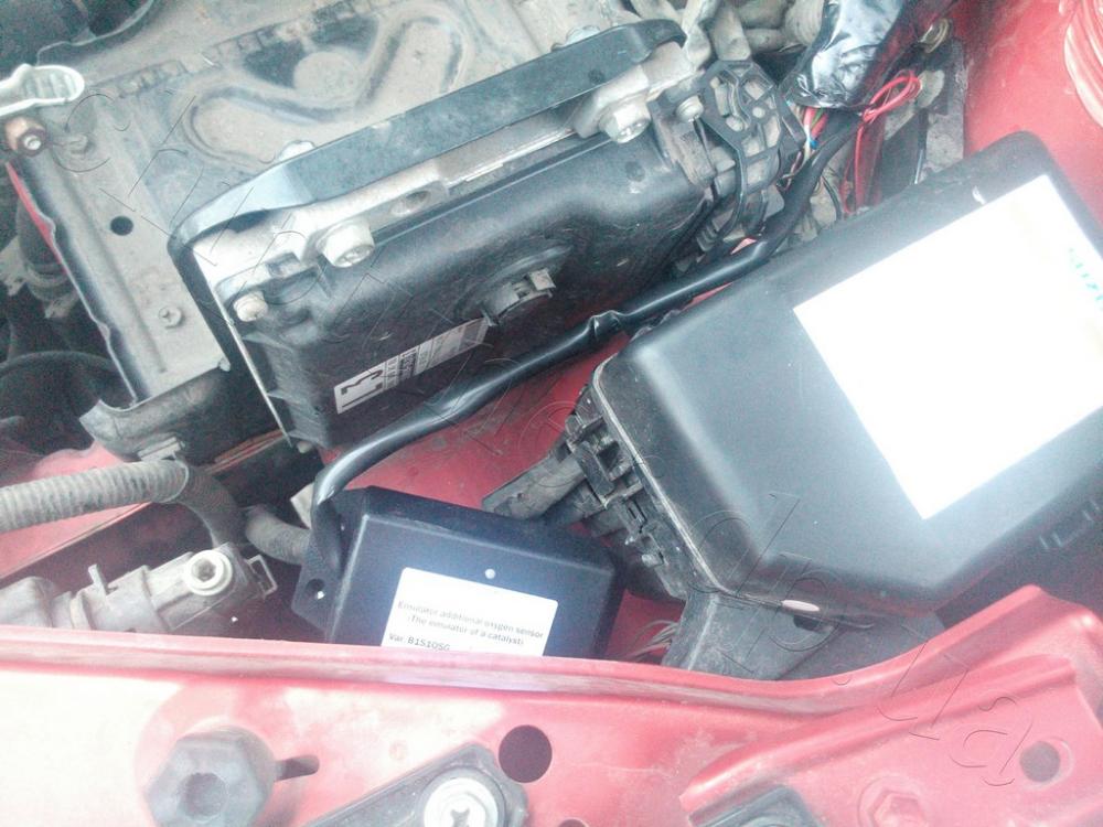

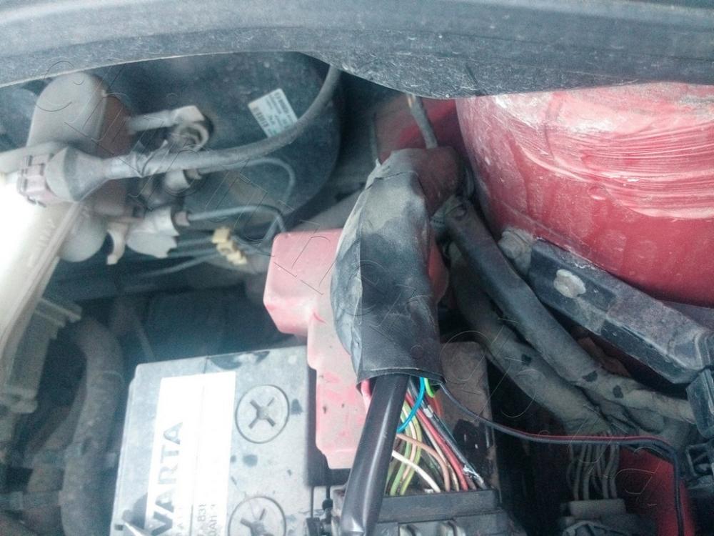

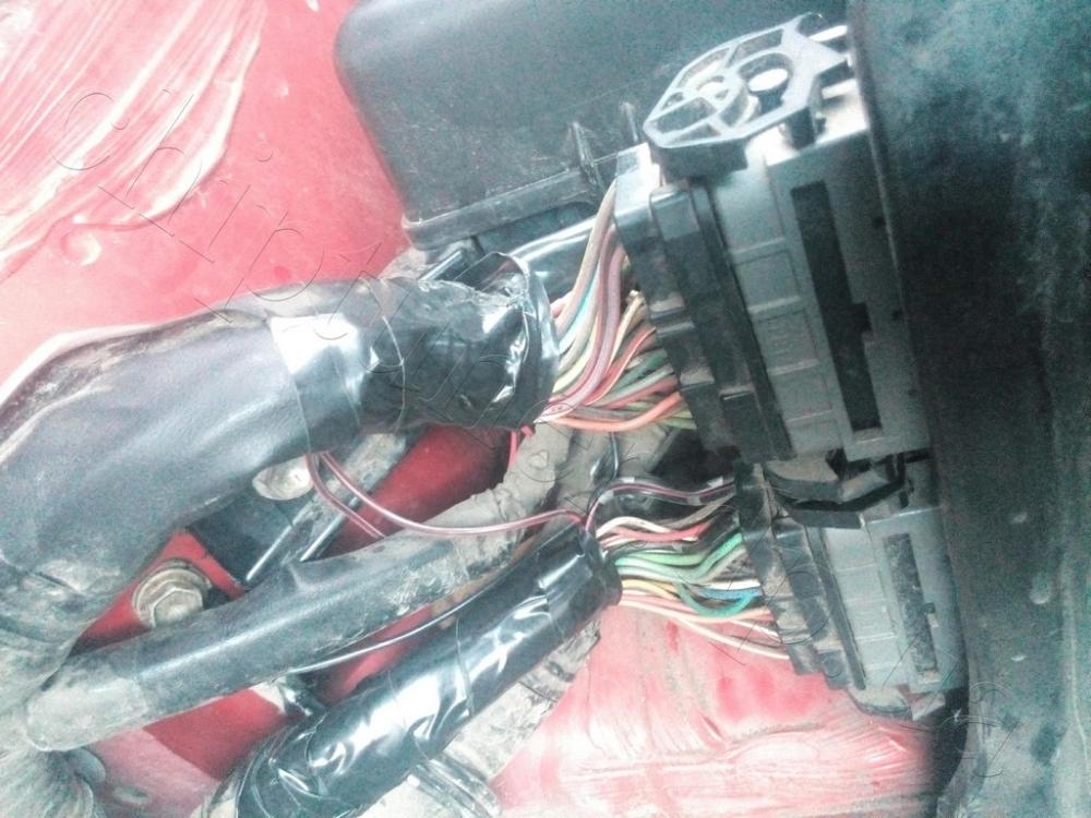

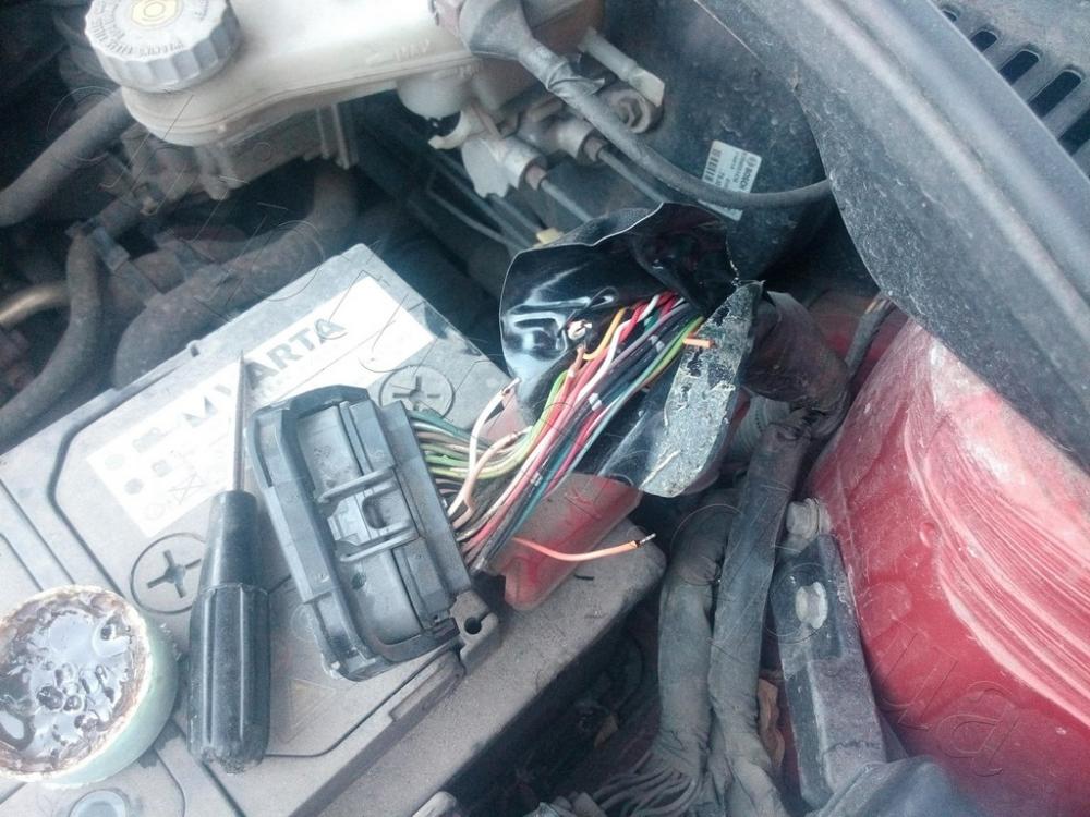

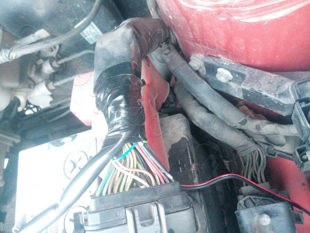

Мы же устанавливаем обманку лямбда непосредственно возле ЭБУ двигателя, который находиться возле аккумулятора. Тем самым обеспечивается минимальная длина проводов обеспечивающая более стабильную работу устройства, к тому же от самого блока управления мы получаем все необходимые сигналы и питающее напряжение.Suzuki Swift 6.jpgSuzuki Swift 7.jpgSuzuki Swift 8.jpg
Подсоединение производим только методом пайки проводов.
После чего место пайки изолируется термоусадочной изоляцией.
Suzuki Swift 9.jpgSuzuki Swift 10.jpgSuzuki Swift 11.jpgSuzuki Swift 12.jpgSuzuki Swift 14.jpg
После установки эмулятора катализатора (обманки лямбда) невооруженным взглядом уже тяжело определить, что было вмешательство в проводку.
О присутствии обманки лямбда (эмулятора катализатора) говорит только сам прибор B1S1OSG.

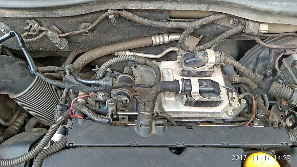

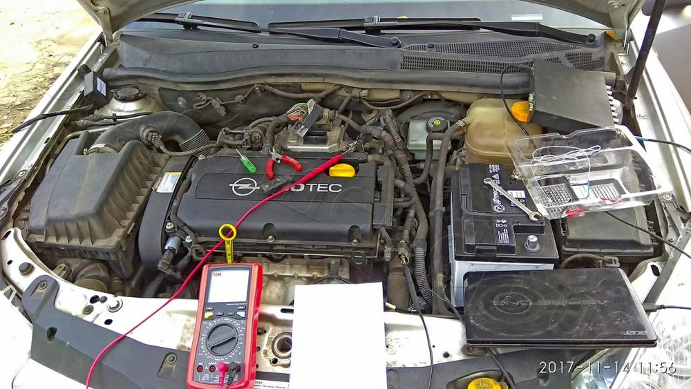

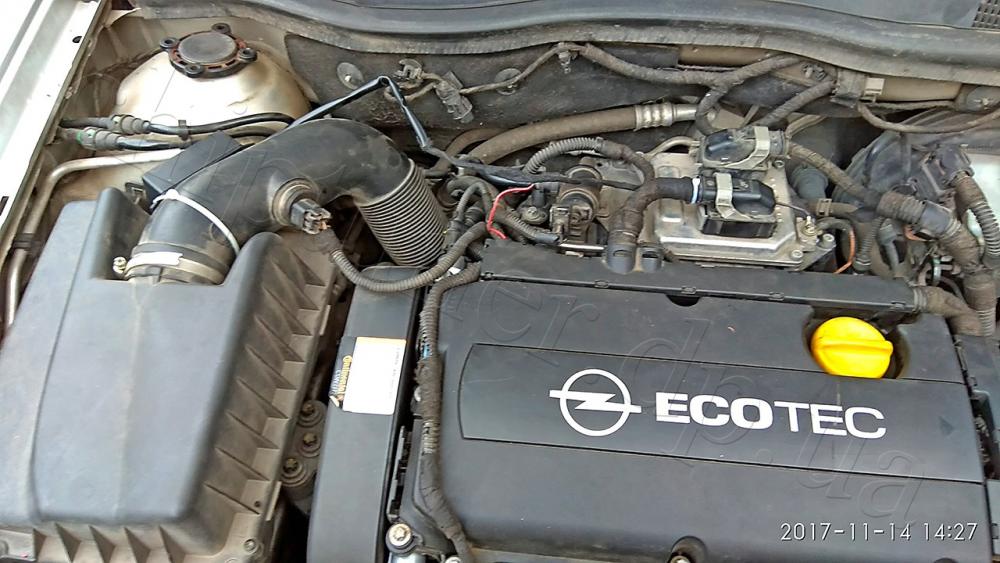

Установка обманки лямбда на автомобиль Opel Astra H с двигателем 1.6 Twinport Z12XER.
Ошибка DTC P0420 (низкая эффективность работы катализатора), с которой приехал автомобиль Opel говорит о том, что катализатор в основном требует замены. На этом же автомобиле не было его вообще, так как уже поработали спецы с автомастерской с радостью срубившие 100 баксов за удаление исправного катализатора и установку стронгера. Если к этой сумме ещё добавить качественную обманку стоимостью 100 баксов, то можно спугнуть потенциальную жертву!! Ими был предпринят 100% проверенный способ остаться безнаказанными - установка механической обманки, вот такой:
В итоге, после третьего приезда к горе мастерам и сброса ошибок, которые всё равно будут появляться по истечении 400 км, так как такого типа обманки обманывают больше всего автовладельца, нежели электронный блок управления, автовладельцу эти покатушки быстро надоедают  и он начинает искать качественный подход к решению проблемы. Об этом чуть ниже, а пока факт - вернуть потраченные деньги на шарашко СТО бывает не возможно по известным причинам.
Немного же про утверждение самого названия "Шарашкино СТО": исходит из следующих соображений - человек приехал на исправном автомобиле для удаления катализатора, что бы автомобиль стал мощнее. Так как само удаление катализатора с заменой на пламегаситель увеличивает только расход топлива, а не мощность, известно не всем,  Шарашкино СТО с радостью берётся за эту работу. Результат -  повышенный расход топлива и ошибка P0420. В общем первые СТО баксов ушли в никуда. Вторые сто баксов ушли на восстановление, после рукожопых, в виде установки электронной обманки лямбда зонда, а точнее эмулятора катализатора.

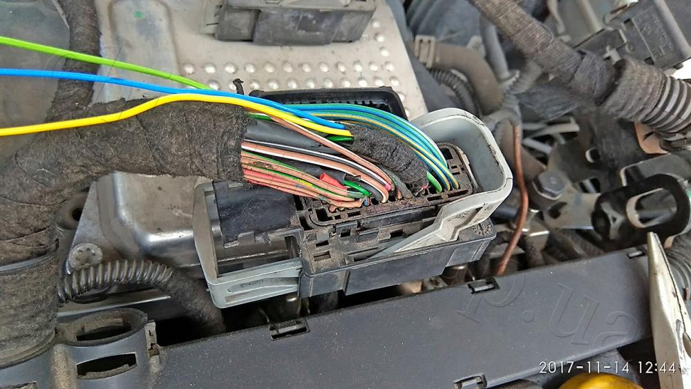

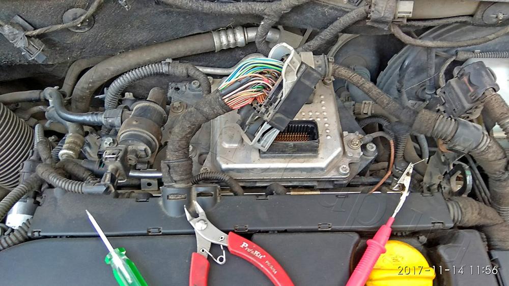

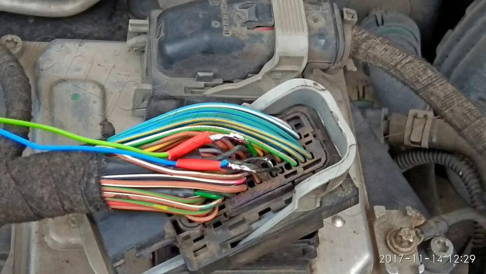

При осмотре подкапотного пространства, установить обманку лямбды было решено возле воздушного фильтра, подключение же производить напрямую к разъему ЭБУ, находящемуся тоже в подкапотном пространстве.
Вот так выглядит сам разъем, разобранный для подключения эмулятора катализатора.
Методом пайки подключаем эмулятор к сигнальным проводам переднего и заднего лямбда зонда.
Так выглядит разъем после подключения проводов и установки всей изоляции.
Напряжение питания эмулятора катализатора берём с форсунок, массу с самого ЭБУ.
Общий вид после полной установки выглядит так.

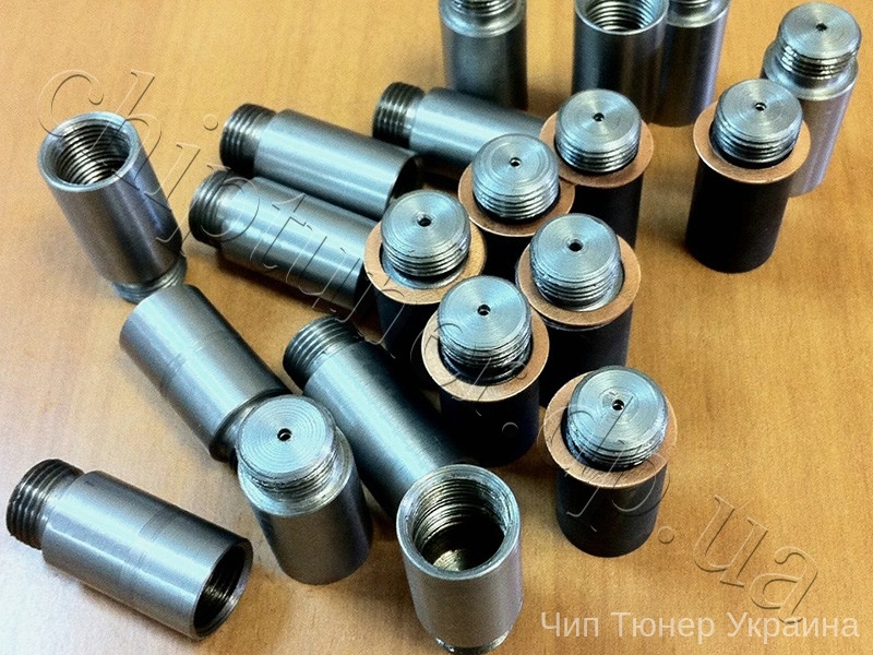

Могу добавить исторической правды по поводу этих самых механических "миникатализаторов", а попросту футорок, как мы их называем. Дело в том, что пространство под лямбда зондом в этой футорке, является замкнутым и не проветривается потоком выхлопа. Соответственно состояние смеси меняется оччееннь медленно, что и показали наши опыты на этом "устройстве". Что мы заметили, отклики на обогащение - обеднение отсутствуют полностью, состав смеси при резком изменение в выхлопной трубе, под футоркой практически не меняется, и даже случалось, что он в течении минуты показывал бедную смесь, когда мы сознательно обогатили смесь. Лямбда зонд "отравляется" застойным выхлопом, да-да, поток горячего выхлопа, очищает поверхность чувствительного элемента, а под футоркой он холоднее и практически без движения. Отсюда же следует и недогрев датчика, что фиксируют современные ЭБУ, которые контролируют по сопротивлению зонда температуру выхлопа. Отсюда возникают ошибки по коррекциям которые выходят за пределы возможного регулирования, нет активности датчика, и ошибки нагревателя.

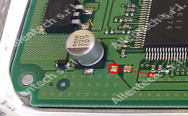

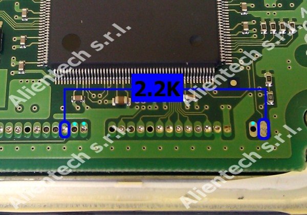

На днях состоялся экспрес ремонт эмулятора проработавшего около 4 лет на автомобиле Suzuki Grand Vitara с двигателем 2 литра. На это двигатель был установлен эмулятор исправного катализатора OSG. После 4 лет эксплуатации ЭБУ двигателя начал опять выкидывать ошибку P0420. Диагностика выявила неверную работу эмулятора. Так как эмулятор установлен в разборном корпусу, была сделана попытка восстановить его путём прогрева всей платы и микропроцессора обеспечивающего работу устройства. В итоге проделанная работа оказалось успешной, и владелец поехал дальше эксплуатировать автомобиль.
P.S. Не все платы позволяют провести такой ремонт, большей частью производителю заливают изделие компаундом,  что делает устройство не ремонтно пригодным.
