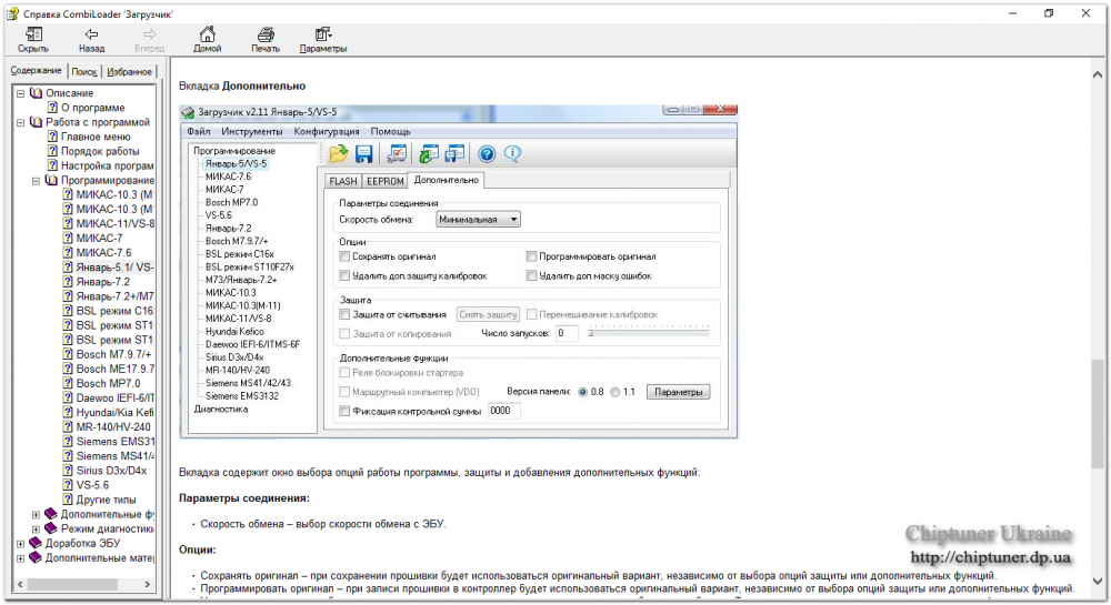

 После диагностики стало ясно - лямбда зонд в прошивке выключен так же, как и адсорбер. Пол беды на первый взгляд, опять же всё относительно, но надо хотя бы шланг отключить физически от Адсорбера. Но самое плохое, что смесь не регулируется по лямбда зонду, так как он отключен. Широкополосный лямбда зонд показал на XX 15.7 смесь на перегазовках 17,5 - 19, что явно бедная и ничего хорошего от этого ждать не стоит. Можно конечно провести анализ прошивки, но некоторые тюнеры  таким образом защищают прошивку от считывания:
и не всегда получается пополнить раздел вот этот
