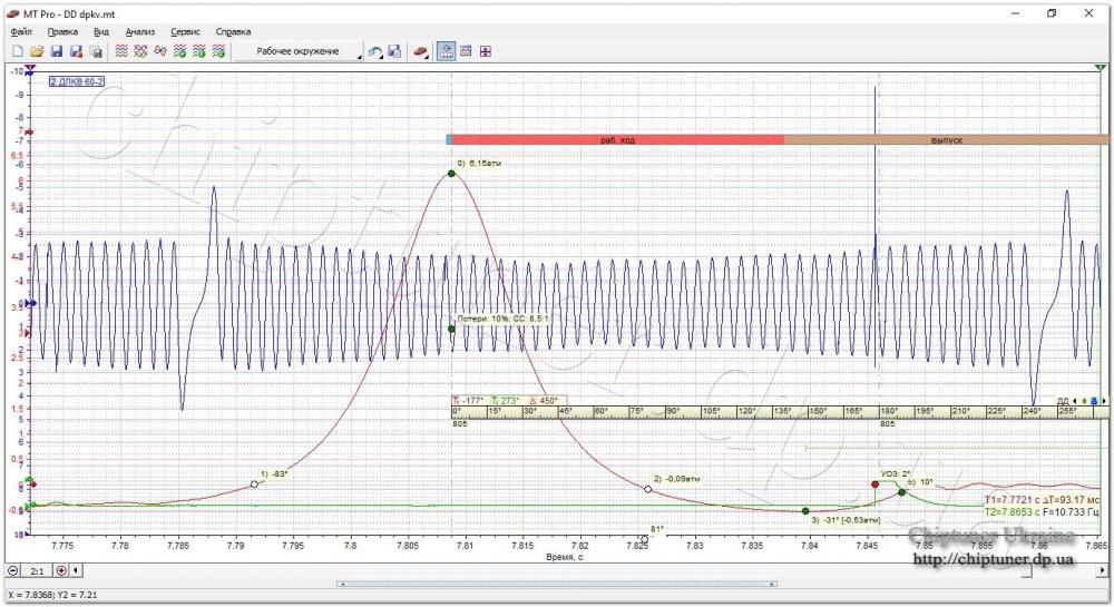

Ошибок по сканеру никаких кроме как неисправность нагревателя второго лямбда зонда, которого кстати нет физически. но об этом позже в косяках прошивки. Сразу бросилось в глаза слабое разряжение во впускном коллекторе. Обычно такое бывает из за подсоса воздуха, здесь же была немного другая проблема. Сняв осцилограму датчиком давления в цилиндре видим такую картину.
Которая зачастую означает неправильную установку распредвала. Снимаем ещё одну осцилограму с ДПКВ и видим смещение задающего диска на 3 зуба назад, в следствии чего было слабое разряжение, поздний уоз приводящие к потери мощности и увеличенному расходу бензина.
В прошивке тоже видна рука чиповщика за 100 грн, тупо вдуты калибровки от другого автомобиля, в общем маразм один -  однозначно прошивки на замену, к тому же уже  есть заводское обновление прошивки на данный автомобиль.
