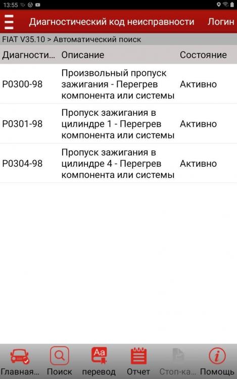

Диагностика двигателя Fiat Doblo - почему-то эти машины вызывают постоянно вопросы по диагностике, даже элементарных. Ошибка DTC P0300, P0301, P0304
Двигатель колбасит не под детски, видно раскаление до красна выхлопной трубы. На одном СТО очень близко подобрались к проблеме, заменили катушку зажигания на первом цилиндре, но проблема не ушла.
Неисправная же была катушка 4 цилиндра. Выявить реальную неисправную катушку помог опыт, знание и осциллограф. Больше рассказывать нечего, так как для определения проблемы было проведено много тестов, снимать которые на камеру нет ни времени и желания.
