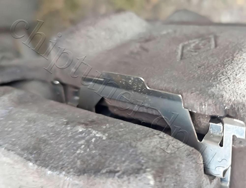

Chiptuner Posted August 30, 2024 Author Report Posted August 30, 2024 Правильне встановлення фіксуючої пружини гальмівної колодки Renault Talisman Akebono. Назв цих елементів дуже багато і йдуть під номером RENAULT - OE-410273311R та RENAULT - OE-410274467R. Різниця в ціні величезна, від 7 євро до практично 50. Оцінити якість не представляється можливим на даний момент, але будемо працювати з тим що є - FRENKIT 900061. На машині пригнаної з Європи, язичок фіксуючої пружини нікуди не упирався, а бовтався між скобою та супортом, це мені не сподобалося і я підігнув його, внаслідок стукоту в порядку позбулися набагато. На жаль інформації з правильної установки немає навіть у Dyalogys,а у слюсарів і поготів. Ставте колодки правильно! Зробив невеличке відео на цю тему: Момент затяжки, нагоді тому хто робить правильно і є динамометричний ключ:

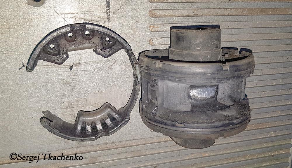

Chiptuner Posted September 8, 2024 Author Report Posted September 8, 2024 545609807R Hutchinson 560624 у розрізі - повна тема на драйві: https://www.drive2.ru/l/526026155011080516/

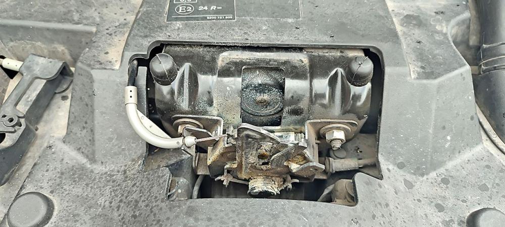

Chiptuner Posted September 13, 2024 Author Report Posted September 13, 2024 Renault Talisman позбавляємося стукоту замку капота. 4 роки шукав де стукає і нарешті знайшов. Рішення від дастера не підходить, тому що упори стоять на пластиці, які дуже м'які для утримання капота. Було прийнято рішення встановити буфер капота регулювальний 2108, вкрутивши металеве кріплення замка. Користуйтесь! Переглянути відео:
