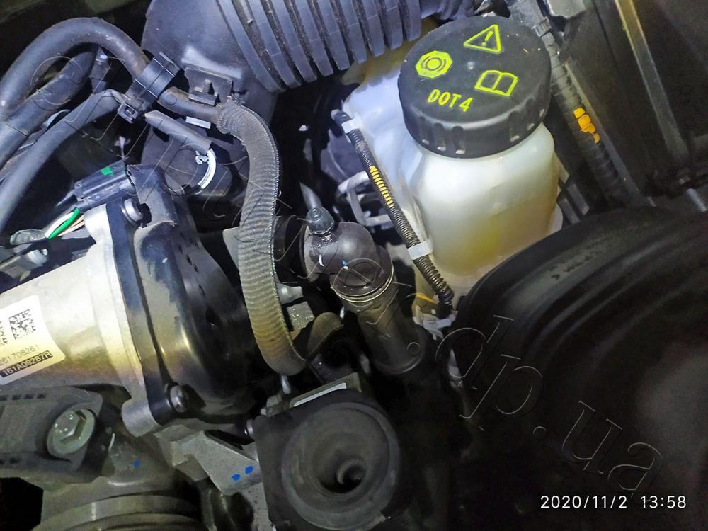

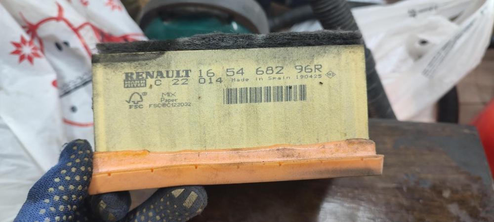

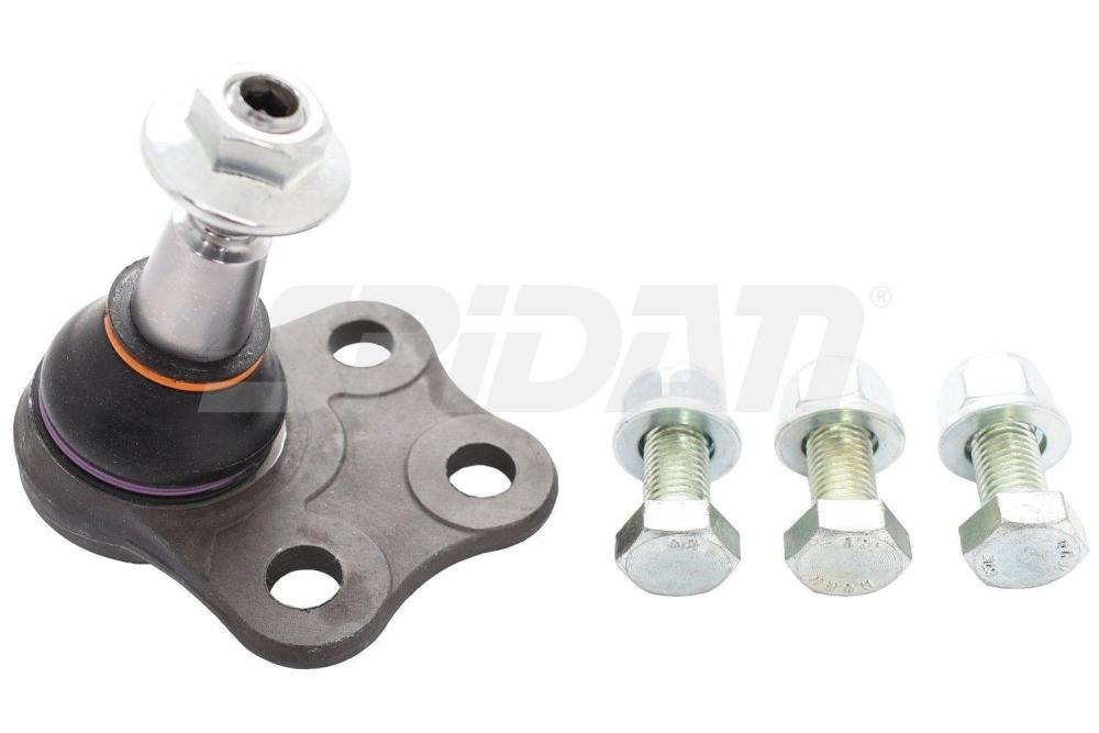

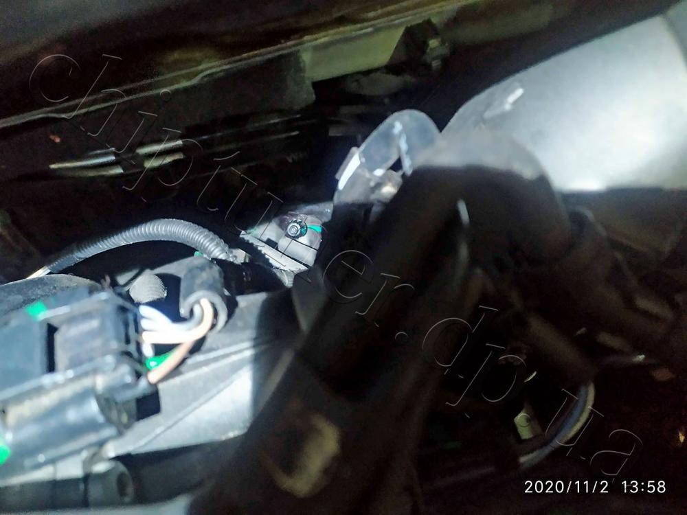

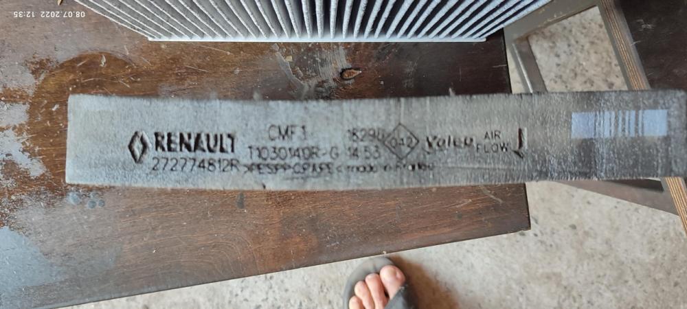

Chiptuner Posted November 2, 2020 Report Share Posted November 2, 2020 Так как имеется доступ к этому автомобилю, здесь буду выкладывать заметки по нему. В этом разделе интересную информацию можно добавлять зарегистрировавшись. Фильтр салонный 272775114R, Фильтр салонный угольный Filtron K1367A Фильтр воздушный Filtron AP135/9 Лампы: H7 55w — ближний H9 - дальний H16 — передние птф Y21W — повороты P21W — парные стопы или задняя птф W16W — задний ход W5W — подсветка номера или любая лампа в салоне +3 предохранителя (10, 15 и 20 А) Все лампы по одной штуке, Osram. Можно приобрести набором - номер для поиска 7711780836 Рычаг передний MEGANE IV 2016-, ESPACE V 2015-, SCENIC IV 2013-, TALISMAN 2015-: 545047275R (545049327R, 545050303R, 545053721R), L25591, 545045460R. 545605275R — это маленький, гидравлический сайлентблок 545609807R — это большой сайлентблок Sidem (805650 большие и 805648 малые), но лучше Hutchinson (560624 большой и 562A58, 562A10 малые) Service Intervals Timing Belt 150000 km Timing Belt 6 years Air Filter 60000 km Air Filter 4 years Fuel Filter 60000 km Fuel Filter 4 years Brake Fluid 120000 km Brake Fluid 3 years Oil Change & Engine Filter 30000 km Oil Change & Engine Filter 1 years Engine Coolant 150000 km Engine Coolant 5 years Interior Filter 30000 km Interior Filter 1 years Link to comment Share on other sites More sharing options...

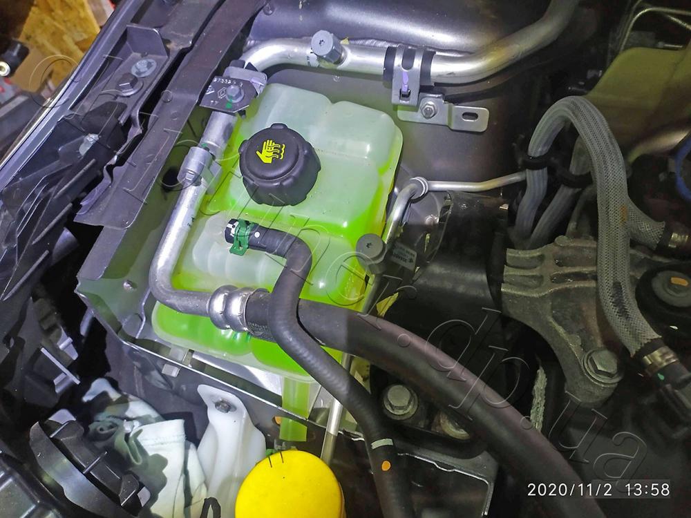

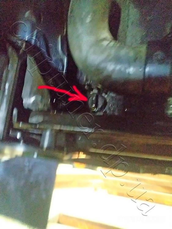

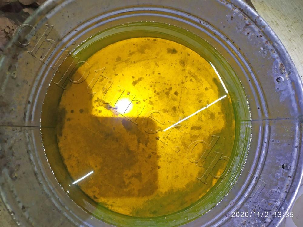

Chiptuner Posted November 3, 2020 Author Report Share Posted November 3, 2020 Замена антифриза на автомобиле Renault Talisman с двигателем K9K 649. Здесь всё намного проще чем на предыдущих моделях, не нужно снимать бампер или подкрылок, что-то отгибать и извращаться - пробка радиатора находиться с внутренней стороны радиатора, и легко откручивается после снятия защиты. Она является самой нижней точкой, соответственно жидкость сливается вся. Мне удалось слить около 4 литров, соответственно залить мне получилось тоже 4. Четких данных о количестве антифриза в этом автомобиле нет, значит будет ориентироваться на известные модели в которых помещается 6.5 литров. Из этого надо понимать, так как 2.5 литра всё равно остается в системе, которые выдуть мне не получилось никаким компрессором! Если делать промывку водой, то останется опять же 2.5 литра, только воды, и заливать в бачок после этого, надо уже не разбавленный тосол, а концентрат. Спустя некоторое время после написания данного обзора, нашёл информацию, что некоторые двигателя имеют заправочный объем антифриза 4.5 лита, что больше подходит для этого двигателя. 2. Слитый тосол имел желтоватый оттенок, по ориометру температура замерзания -30 градусов. Замена проводилась по пробегу автомобиля. 3. Новый заводской Renault Glaceol RX Type D антифриз имеет зеленый цвет, хотя в канистре отдаёт немного желтоватым. 4. Для развоздушивания, имеется две заглушки, одна нижняя находиться на шланге к отопителю за клапаном ЕГР. Для удобства закручивания лучше всего снять патрубок забора воздуха после фильтра. 5. Второй находиться повыше, рядом с бачком тормозной жидкости. Всё делается в домашних условиях, правда необходим компрессор для продувки. Так как автомобиль не в запущенном варианте, промывка системы не делалась. На сервисе заявили температуру замерзания 20 градусов при реальных 30, один из менеджеров при этом сообщил неделей раньше, что жидкость была поменяна по регламенту в истории автомобиля, другой же спустя неделю, что антифриз только доливался. В итоге Дилеру в замене антифриза было отказано. Link to comment Share on other sites More sharing options...

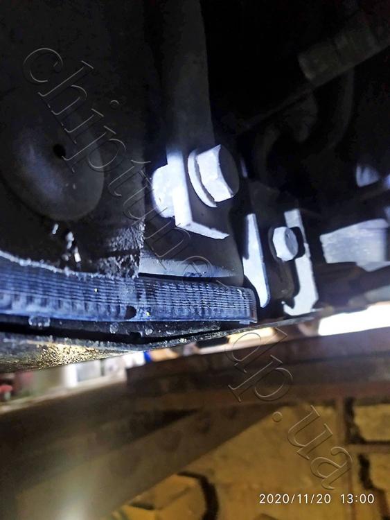

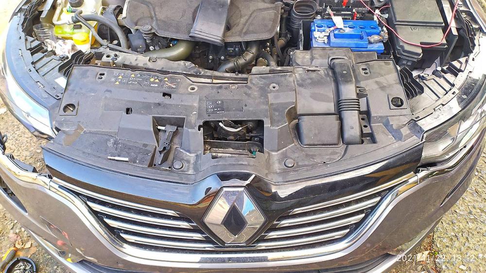

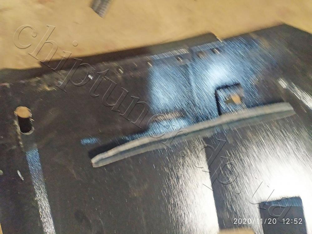

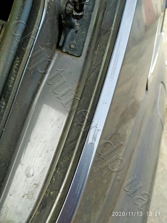

Chiptuner Posted November 20, 2020 Author Report Share Posted November 20, 2020 Установка защиты двигателя Renault Talisman. Выбор в защите особо не большой, и остановился на Kolchuga Сталь + Краска 1.0745.00 или больше коррозийно защищённый Сталь + Цинк + Краска + Лак 2.0745.00, также подходит на Megane 4 и Scenic 4. Их положительного - толщина металла соответствует заявленной 2 мм. Толщина покрытия 50 микрон. Из отрицательных - без болгарки не обойтись. К тому при эксплантации от вибрации появлялся не приятный звук, который лечиться установкой уплотнительной резинки дверного проема. 1. Толщина покрытия: 2. Толщина металла: 3. Подрезка защиты: 4. Сама защита и уплотнитель автомобильный: 6. Установленный уплотнитель: По себе конструкция не плохая, устанавливать можно, но почему-то барыги торгующие защитой не пропустили отзыв.... Защита дело хорошее, но после парочек небольших ударов пришлось подклдывать резинки по д болты крепления подрамника. В общем на мегане может и стоит, на талисмане, очумелые ручки. Честно говоря, выбор то не большой, и на наших дорогах родной пластик не поможет. Link to comment Share on other sites More sharing options...

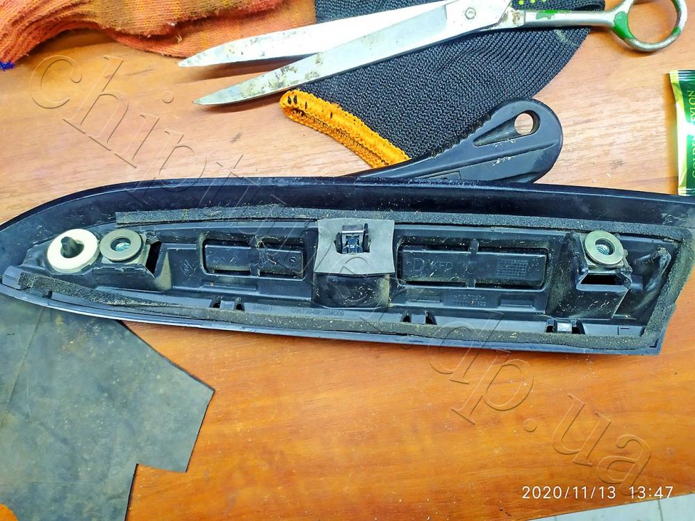

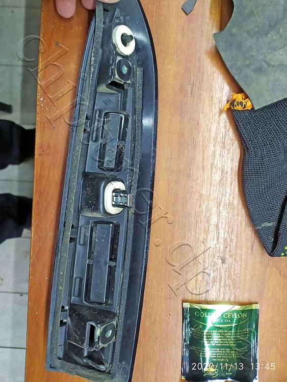

Chiptuner Posted November 22, 2020 Author Report Share Posted November 22, 2020 Провисание крышки багажника Renault Talisman. Трут пластиковые накладки на крышке багажник о кузов. Вот так выглядит станадртная накладка. Теперь модернизированная - подложены обычные шайбы. Результат - зазор 2-3 мм. Link to comment Share on other sites More sharing options...

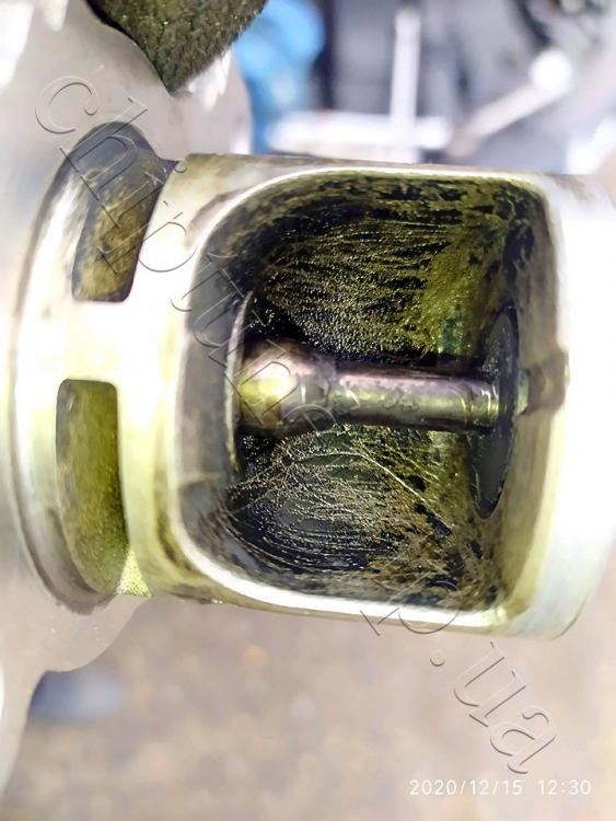

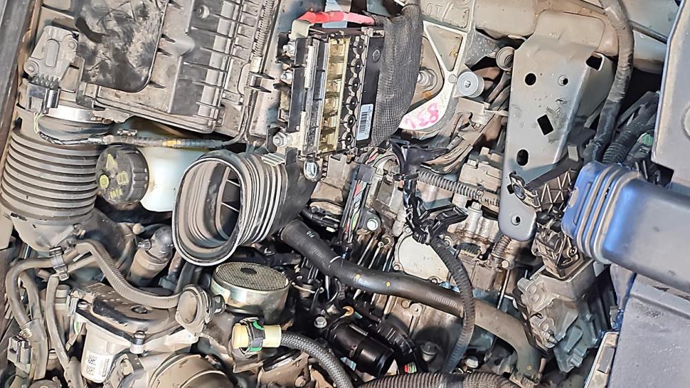

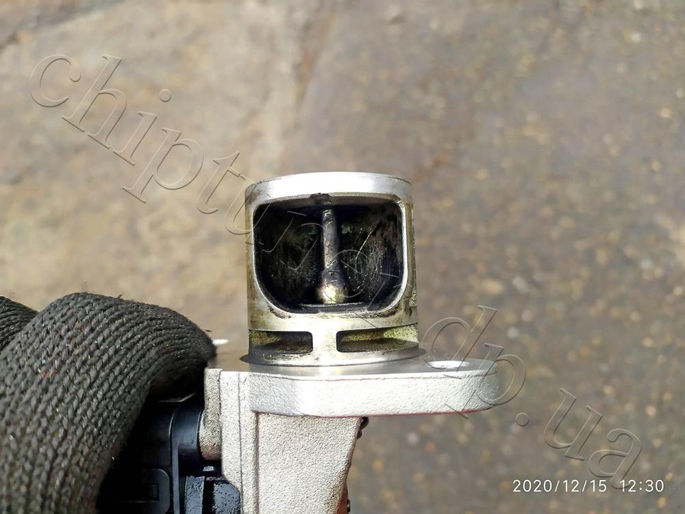

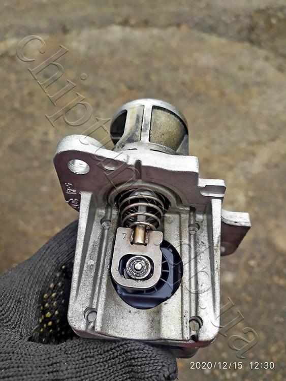

Chiptuner Posted December 15, 2020 Author Report Share Posted December 15, 2020 Проверка и чистка клапана ЕГР на автомобиле Renault с двигателем K9K на пробеге 150 тыс. км. Клапана был снять и осмотрен. После чего почищен. Вывод: на таком пробеге нефиг туда лезть, тем более что-то отключать! Link to comment Share on other sites More sharing options...

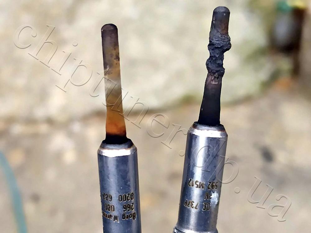

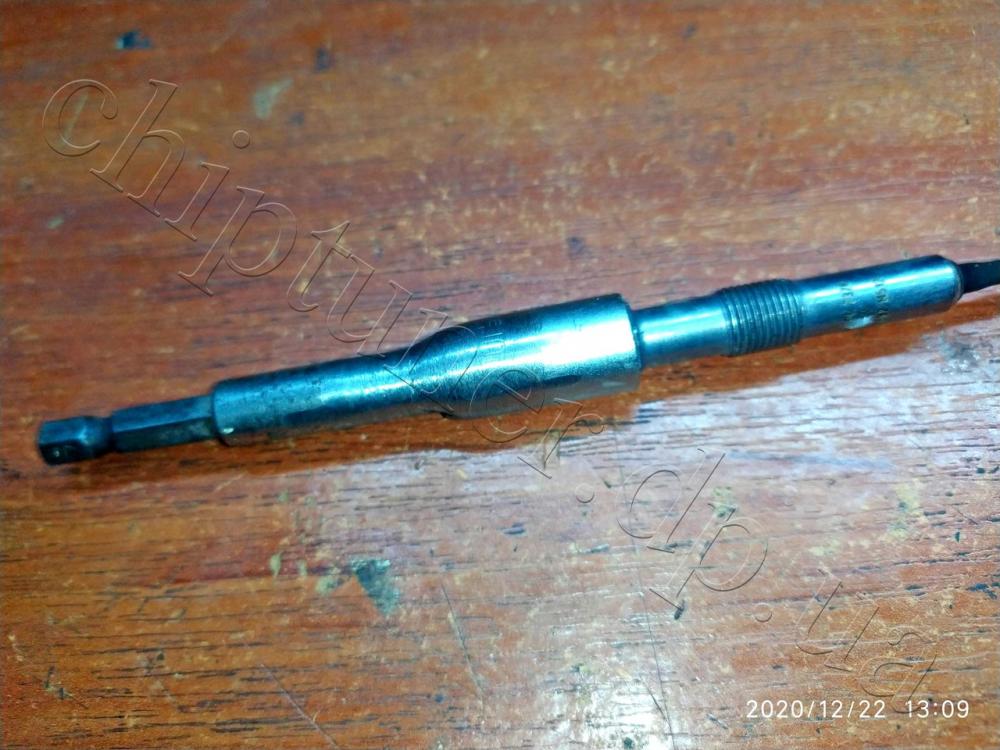

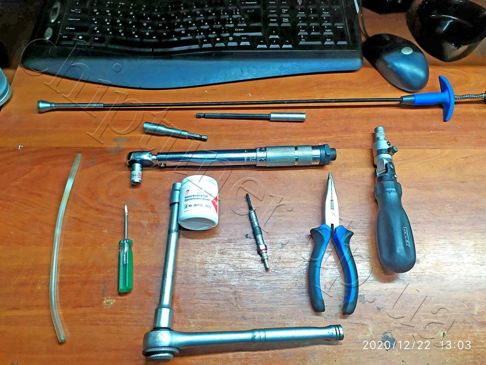

Chiptuner Posted December 22, 2020 Author Report Share Posted December 22, 2020 Ошибка DTC038096 или P0380, говорит о неисправности системы предпускового прогрева. В большинстве случаев выходят из строя одна или несколько свечей накала. Оригинальная свечи, которые были установленны на автомобиле Borg 8200682592. В последствии неисправная свеча накала, была заменена на Borg 110654876R. Сопротивление свечей накала составляло 0.6 ом, что соответствует мануалу. При измерении китайским тестером, следует учитывать погрешность, из-за которой показания могут очень отличаться - от 0.4 до 1 ома. На фото оригинальна исправная слева и неисправная справа свеча накала. Оригинальная выдержала нагрузку, а вот что бы было с поддельной или дешёвой свечей можно только гадать, но в случае разрушения кончика, результат будет предсказуем! Обязательно думаем экономить или нет перед покупкой новых свечей накала. Вот собственно весь инструмент, который необходим для замены свечей накала на этом двигателе. Специальная смазка Febi Bilstein 26712 Spezial Keramik Fett необходима для смазки резьбы. Головка тоже не простоя, обычной 1/2 и 3/8 не подлезешь, необходима головка 1/4. Лучший вариант, изначально удлинённая на 10 с карданом. Я же доварил удлинитель, так как головка хоть и одевалась, но вставить квадрат в саму головку не представлялось возможным. Отличное руководство по замене свечей: И напоследок, номер оригинальной свечи накала, а также её аналоги. Оригинал: Производитель RENAULT Артикул 8200682592 Заменители: BERU 100266032 BERU GE110 BOSCH 250403012 BOSCH GLP221 Eurorepar 1616059180 FEBI 38475 MAGNETI MARELLI 062900089304 MERCEDES A4151590001 NGK Y1035AS NISSAN INFINITI 1106500Q0E RENAULT 110651186R RENAULT 110655687R RENAULT 8660001621 Steyr 4151590001 SWAG 60938475 VALEO 345171 Link to comment Share on other sites More sharing options...

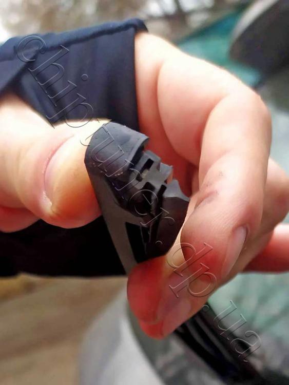

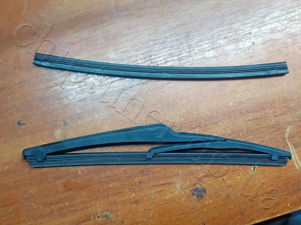

Chiptuner Posted March 26, 2021 Author Report Share Posted March 26, 2021 Замена резинки заднего дворника Renault Talisman. Резинка имеет специфический профиль с усилителем внутри. Под замену конечно запасных нет, самый ближний аналог который мне удалось найти Bosch Z324 с номером 3397033324. Из которого можно сделать 6 штук нужного мне размера, меняй которые хоть два раза на год. Замена очень проста и не требует специальных инструментов. Link to comment Share on other sites More sharing options...

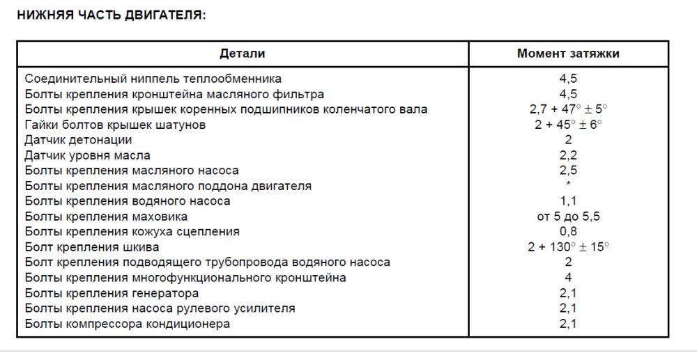

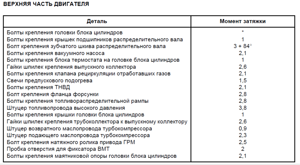

Chiptuner Posted October 13, 2021 Author Report Share Posted October 13, 2021 Момент затяжки резьбовых соединений двигателя K9K: Link to comment Share on other sites More sharing options...
