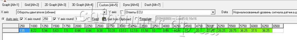

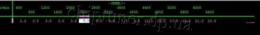

Немаловажным фактором работы двигателя является его шумность. Точнее от этого параметра зависит правильность работы системы по определению детонации двигателя. В этой таблице, данные с заводской прошивки двигателя ВАЗ 21114 с установленным ЭБУ Bosch 7.9.7. , для ЭБУ Январь данные будут аналогичные, с той лишь разницей, что ECU Bosch может построиться под изменяющиеся параметры, связанные с износом двигателя, а вот ЭБУ январь этого не может делать. Теперь табличные данные снятые с двигателя до ремонта ГБЦ. Из которого прекрасно видно, что нормализованный сигнал намного превышает заданный в прошивке, в результате чего будут ложные срабатывания детектора детонации, с последующим уменьшением УОЗ. Для борьбы с этим явлением лучшим способом является ремонт двигателя. Не намного дешевле обойдётся ручная настройки прошивки. Самым простым способом является отключение детектора детонации в прошивке, который не является правильным, но является самым дешевым. А вот уровень сигнала после ремонта ГБЦ. Из таблицы видно, что усреднённый сигнал не превышает табличные значения в прошивке, в связи с чем система будет работать правильно, в следствии чего уменьшиться расход топлива, и возрастут динамические показатели автомобиля.
