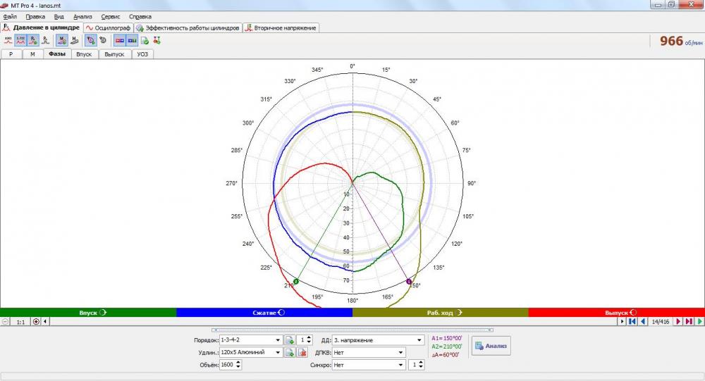

У тебя большие потери, измеряются потери без воспламенения. Грубо говоря при воспламенении, ты теряешь до 18% энергии, которые уходят либо через кольца, либо через клапана.
Расчёт берётся из такого расклада, когда происходит такт сжатия, при пресечении нулевой лини, замеряется угол, потом при рабочем ходе на таком же угле замеряется давление, разница пересчитывается, и получаются потери. Результат довольно точный получается.
